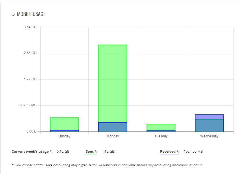

bei einer Kundeninstallation haben wir mehrere openWB in einem eigenständigen Netz mit LTE Router zur Fernwartung.
Leider reichen selbst 5GB LTE Karte nicht aus um die Geräte abzudecken.
Was für ein Dienst der Wallboxen verursacht so viel Traffic? Ist das z.B. die Cloudanbindung ?

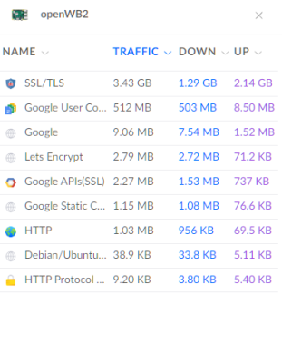

Die Kundeninstallation mit 4 Wallboxen schlingt zwischen 500MB und 2GB am Tag!

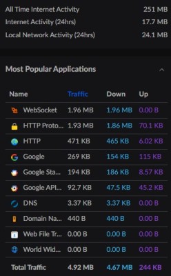

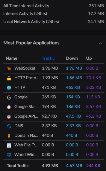

In meiner eigenen Installation habe ich eben im Unifi gesehen, dass selbst da pro Wallbox etwa 3.5 GB pro Monat auflaufen.
