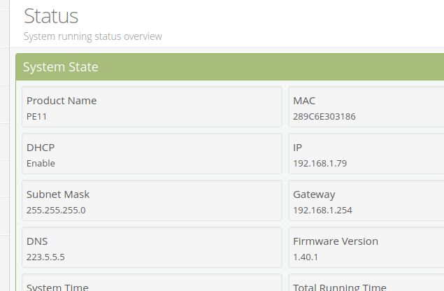

meine beiden Protoss PE 11 hängen sich im Schnitt alle 6 Monate auf, so dass ich ein Reset machen muss und dann durch die Datenwiederherstellung alles wieder zum Laufen bekomme. Der Aufwand ist jetzt nicht allzu groß, empfinde dieses aber schon als störend.
Die aktuelle Firmware auf beiden Geräten ist: 1.34.13
Gibt es ein Update für den Protoss PE 11 und wenn ja, wo? Habe im Netz schon gesucht, leider ohne Erfolg.

Danke Flocki,Flocki hat geschrieben: Mi Feb 08, 2023 12:05 pm Aktuell ist 1.40.1
http://www.hi-flying.com/download-cente ... 1-firwmare
werde das Update mal mit einem versuchen und berichten. Wir sich allerdings noch etwas hinziehen, bin z. Zt. unterwegs.

Re: Protoss PE 11 Frimware
Bei mir hat es Problemlos geklappt. byeBussart hat geschrieben: So Feb 12, 2023 10:39 am werde das Update mal mit einem versuchen und berichten
Thx... Update erfolgreich gemacht. Inzwischen gibt es die Version 1.40.2
ich habe ähnliche Probleme und die 1.40.1 ..
leider funktioniert der Link nicht mehr und angeboten widewr er wohl auch nicht mehr.
hat jemand eine idee.
die haben vermutlich etwas umgeräumt
http://www.hi-flying.com/download-cente ... a-firwmare
Unter Name sind die Daten verlinkt.
