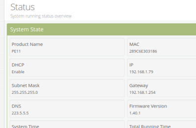

Thx... Update erfolgreich gemacht. Inzwischen gibt es die Version 1.40.2
