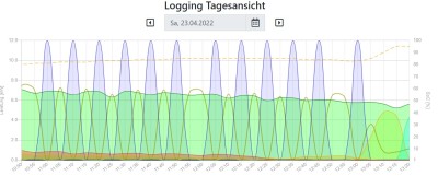

Beim PV laden des EV fallen mir im Status die Schleifen alle 10 Minuten auf (es geht alle 10 Minuten voll hoch, dann wieder herunter. Danach 10 Minuten Pause und wieder von vorne).
hier ein Auszug aus dem Status "Tag":

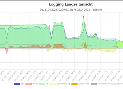

Im Status "Langzeit" sieht es - wie ich finde - gut aus:
Aber warum ist es so ? Und warum die 10 Minuten Wellenbewegungen ?

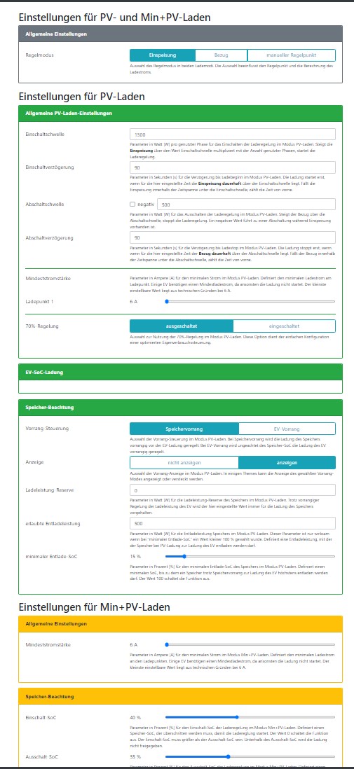

Hier noch meine Einstellungen zum Laden:
Wer kann mir helfen, diese Ausschläge zu beseitigen ? Freue mich über Infos ! DANKE !

Der go-e V2 liefert ohne den nicht enthaltenen Simulations-PR nur Sprünge mit je einem KW. Daher sollten vermutlich die Sprünge kommen.

Re: EV Ladestatus alle 10 Minuten voll, dann auf 0 (Schleife)
Danke, aber was bedeutet das ? Muss ich es in den Einstellungen ändern ?
Das bedeutet, dass du entweder von Hand in den Code eingreifen musst oder aber mit der Darstellung leben musst, solange openWB den PR nicht aufnimmt.
