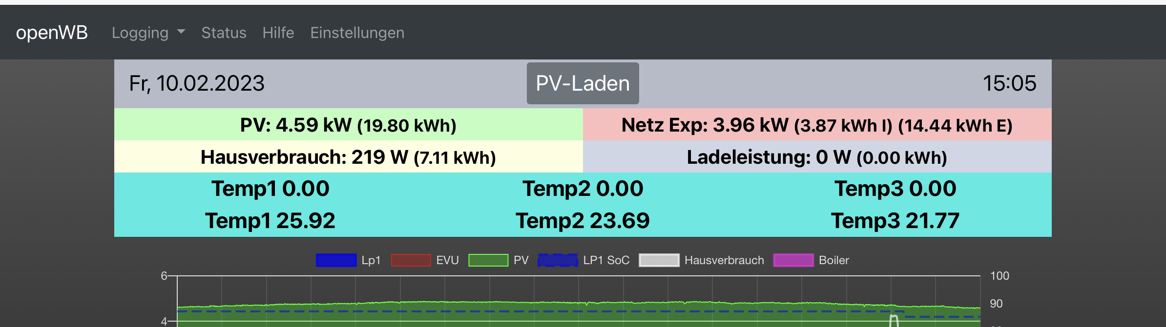

Temperaturen werden oberhalb des Graphen angezeigt:
openWB Serie 2 11 kW
Solaredge WR
Tesla Model 3
Solaredge WR
Tesla Model 3

Re: Rückmeldungen Stable 1.9.292
Ich würde mal den Browser-Cache leeren. Ich vermute, dass da noch Teile des alten Codes drin sind.
Oh, und Autarkie/Eigenverbrauch werden nur angezeigt, wenn im mittleren Graph der ganze Tag, Monat oder Jahr dargestellt sind.
sledge hat geschrieben: Mi Feb 08, 2023 8:01 pm Die im Changelog für das Theme "Colors" beschriebene Funktionalität Autarkie / Eigenverbrauch finde ich leider nicht.
Solaredge WR
Tesla Model 3
Solaredge WR
Tesla Model 3
Browsercache geleert et voila. Perfekt.electron hat geschrieben: Fr Feb 10, 2023 2:10 pm Ich würde mal den Browser-Cache leeren. Ich vermute, dass da noch Teile des alten Codes drin sind.
Sehr schöne Darstellung, gefällt mir richtig gut!
