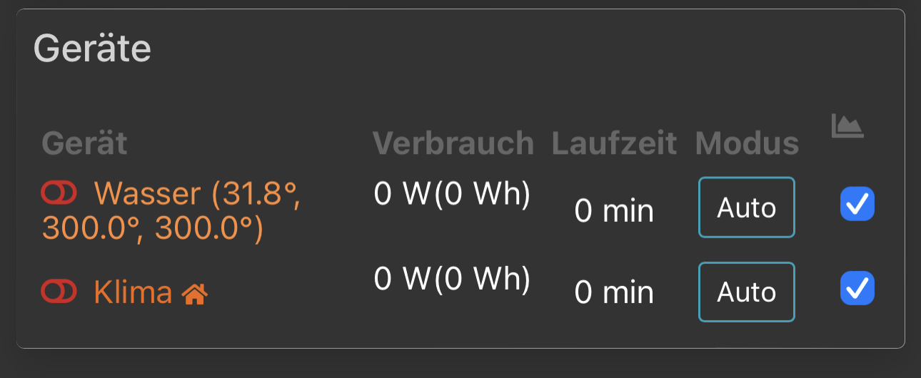

Das ist interessant,
Bei mir werden die wie oben im Bild gezeigt geliefert … und nicht null :(
Ich habe nur einen Sensor. Dieser wird auch in den Acthor Einstellungen alleine erkannt.
Könnte man ggf eine Einstellung für die Temperatursensoren einbauen?
Beiträge: 2450
Been thanked: 33 times
Re: Acthor Temperatur anzeige
Beitrag von okaegi »
Smarthome macht es sich hier sehr einfach.
Wenn eine temperatur nicht verwendet wird, wird generell der Wert 300 weitergegeben. Das wird im Standardthema berücksichtigt. Welches Thema setzt du ein ?
Achim
Beiträge: 25
Registriert: Do Jan 13, 2022 10:44 am
Beitrag von Achim »
okaegi hat geschrieben: Di Feb 14, 2023 4:57 pm Smarthome macht es sich hier sehr einfach.
Ich nutz aktuell colors.
Seit dem Update auf 1.9.292 wird dort die Temperatur angezeigt; wie oben dargestellt, mit nur einem aktiven Temperatursensor sieht es dann etwas unschön aus.
