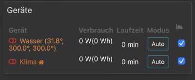

Re: Acthor Temperatur anzeige
Das ist interessant,
Bei mir werden die wie oben im Bild gezeigt geliefert … und nicht null
Ich habe nur einen Sensor. Dieser wird auch in den Acthor Einstellungen alleine erkannt.
Könnte man ggf eine Einstellung für die Temperatursensoren einbauen?

Smarthome macht es sich hier sehr einfach.
Wenn eine temperatur nicht verwendet wird, wird generell der Wert 300 weitergegeben. Das wird im Standardthema berücksichtigt. Welches Thema setzt du ein ?
Ich nutz aktuell colors.okaegi hat geschrieben: Di Feb 14, 2023 4:57 pm Smarthome macht es sich hier sehr einfach.
Seit dem Update auf 1.9.292 wird dort die Temperatur angezeigt; wie oben dargestellt, mit nur einem aktiven Temperatursensor sieht es dann etwas unschön aus.
