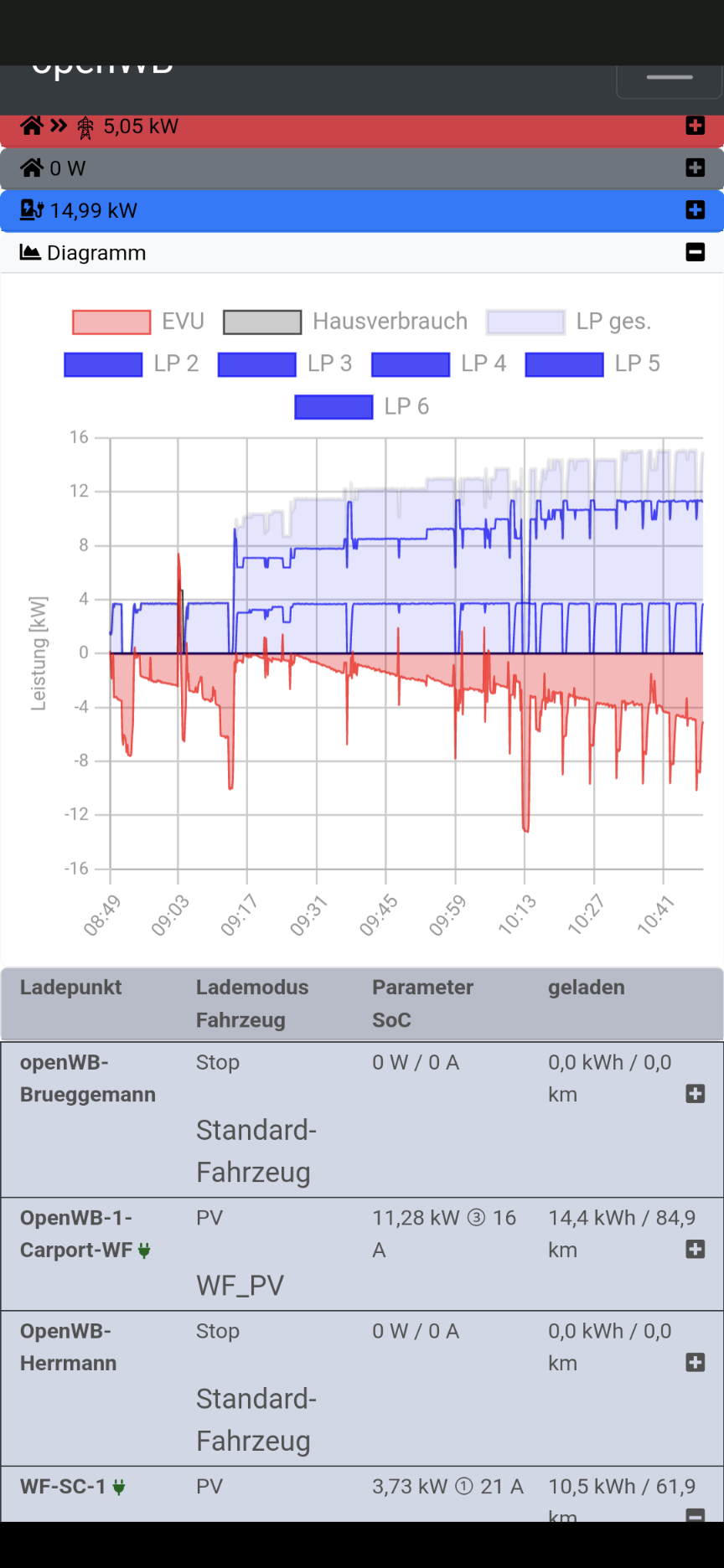

iwietfeld
Beiträge: 17
Registriert: Fr Aug 27, 2021 7:32 pm
Re: [nightly/master] Probleme mit der Abschaltung im PV-Laden
Beitrag von iwietfeld »
Anbei die zugehörigen Screenshots.
iwietfeld
Beiträge: 17
Im obigen Screenshot ist auch erkennbar, dass die Wallbox alle 4 Minuten, so wie eingestellt, versucht, eine Phasenumschaltung durchzuführen.
Soweit alles gut, nur die Zuordnung/Logik müsste umgekehrt werden.
