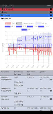

Hallo in die Runde,
bei mir werden bis zu vier Autos gleichzeitig geladen (Kona (64kWh), Ioniq5 mit 77 kWh, Tesla M3 und MY).
Momentan 1.9.288 Stable auf den Wallboxen (4xSeries 2 Standard, 1x Standard+). Alle laufen als Ladepunkte unter 2.0 Beta2.
Lademanagement und Aktivierung der gewünschten Lademodi klappt prima über RFID.
Mit PV- Überschussladen klappt es momentan nicht. Die Wallboxen gehen nicht über 6A. (Die Stromstärke wird nicht an momentane PV-Überschussleistung angepasst.) Einbindung aller Autos, wenn alle eingesteckt sind, ist nicht nachvollziehbar.
Ggf. liefere ich die gesuchte Testumgebung. Gerne liefere ich Daten, 47 kW PV auf sind auf dem Dach. (Momentan leider für voraussichtlich eine Woche Schnee.) Nächste Woche könnte es losgehen.
Wie kann ich behilflich sein? (Ich würde auch andere Softwarestände installieren.)

Zunächst vielen Dank für die schnelle Nachbesserung! PV geführtes Laden funktioniert nun grundsätzlich mit mehreren Fahrzeugen.

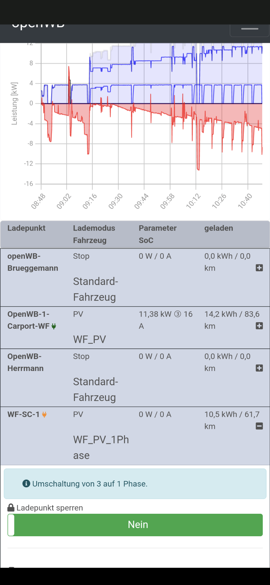

Neues Problem:
Eine meiner 7 Wallboxen hat eine Add-On Platine und unterstützt die automatische Phasenumschaltung.
Die Phasenumschaltung funktioniert insofern nicht, dass die Wallbox bei ausreichender PV-Leistung eigentlich von "einer auf drei Phasen" umschalten müsste. Konträr dazu steht dann im Text bei der entsprechenden Wallbox auf der Startseite, dass die Phasenumschaltung von "3 auf eine Phase" erfolgen soll. Nach Wiederanlauf lädt die Wallbox tatsächlich wieder auf einer Phase.
• vermutlich ist hier die falsche Zuordnung hinterlegt. Die Zuordnung bei ausreichender PV -Überschussleistung müsste sein: Umschalten von "einer auf drei Phasen".
Ich bin hier für jegliche Mitarbeit offen. Wenn ich einen Log-protokoll auslösen soll, bitte bestätigen.

Im obigen Screenshot ist auch erkennbar, dass die Wallbox alle 4 Minuten, so wie eingestellt, versucht, eine Phasenumschaltung durchzuführen.
Soweit alles gut, nur die Zuordnung/Logik müsste umgekehrt werden.

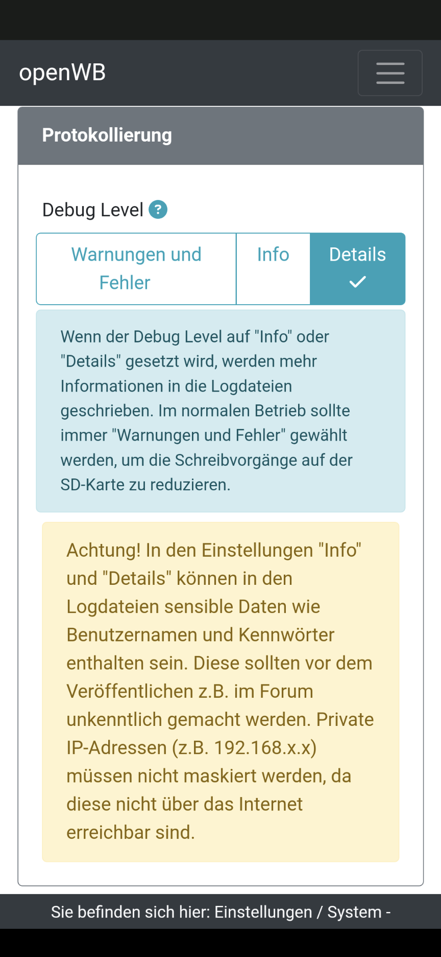

Ein Log zwischen zwei *** start *** Meldungen auf Loglevel debug ist sicherlich hilfreich um verstehen zu können was genau passiert, und warum. Bitte as code block (</> Schaltfläche oben), dann kann man das besser lesen.iwietfeld hat geschrieben: Mi Feb 15, 2023 9:46 am

Ich bin überfordert: Wie kann ich genau kann ichmrinas hat geschrieben: Mi Feb 15, 2023 11:56 amEin Log zwischen zwei *** start *** Meldungen auf Loglevel debug ist sicherlich hilfreich um verstehen zu können was genau passiert, und warum. Bitte as code block (</> Schaltfläche oben), dann kann man das besser lesen.iwietfeld hat geschrieben: Mi Feb 15, 2023 9:46 am
-ein Log zwischen zwei Zeitpunkten
-als Loglevel debug
-als Code Block
erzeugen. Bitte um Kurzanleitung. Vielen Dank im Voraus.
