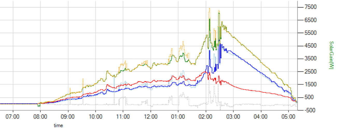

Problembeschreibung unter 1.9.271:
Inkorrekte Bestimmung der Leistung des WR 1, wobei dies (meist, nicht immer) der Fall ist, wenn der BYD Speicher lädt oder entlädt. Es gibt längere Zeiten, in denen openWB korrekt misst, aber eben auch Zeiten, in denen ein falscher Wert übermittelt wird. Siehe Diagramm 1 und 2.

Ich habe auf 1.9.292 upgedated, dann die beiden openWB neu gestartet (Power Reset!) und danach 24 Stunden gewartet (ohne Power Reset wurden nach dem Update sinnlose Werte im Display angezeigt, denn das Display war wohl nicht (vollständig?) upgedatet. Die Summenwerte waren ebenfalls inkorrekt, weshalb ich 24 Stunden gewartet habe.)
Leider kann ich 1.9.292 überhaupt nicht verwenden, denn openWB kann die Leistung des WR 1 überhaupt nicht zuverlässig bestimmen. Mehrfach wird die Leistung des WR 1 zu 0 (Null) erkannt und dies selbst über sehr lange Zeiträume (-> siehe Diagramm 3).

Ich denke nicht, dass diese Annahme korrekt ist, denn
(a) mit 1.9.271 gibt es diese Aussetzer der Erfassung nicht
(b) man kann in der Phase des Ausfalls manuell die korrekten Werte vom Solaredge WR über dessen ModBus abrufen
(c) nur ein WR, hier WR 1 ist betroffen (selbst wenn man WR 2 über die IP Adresse des WR 1 ID 3 abfragt)
In anderen Worten: vielleicht sind die Fehler in der Bilanzierung ein Solaredge Problem (also, was ich mit 1.9.271 beobachte), aber ich denke nicht, es erklärt den Gesamtausfall der Ermittelung. Vielleicht wurde in 1.9.292 (oder früher, aber nach 1.9.271) ein Fehler eingebaut, um die von dir beschriebenen (und vielleicht in 1.9.271 beobachteten) Bilanzierungsfehler zu korrigieren, was dann bei 2 Wechselrichtern zu einem noch schwerwiegenderen Problem führt.
