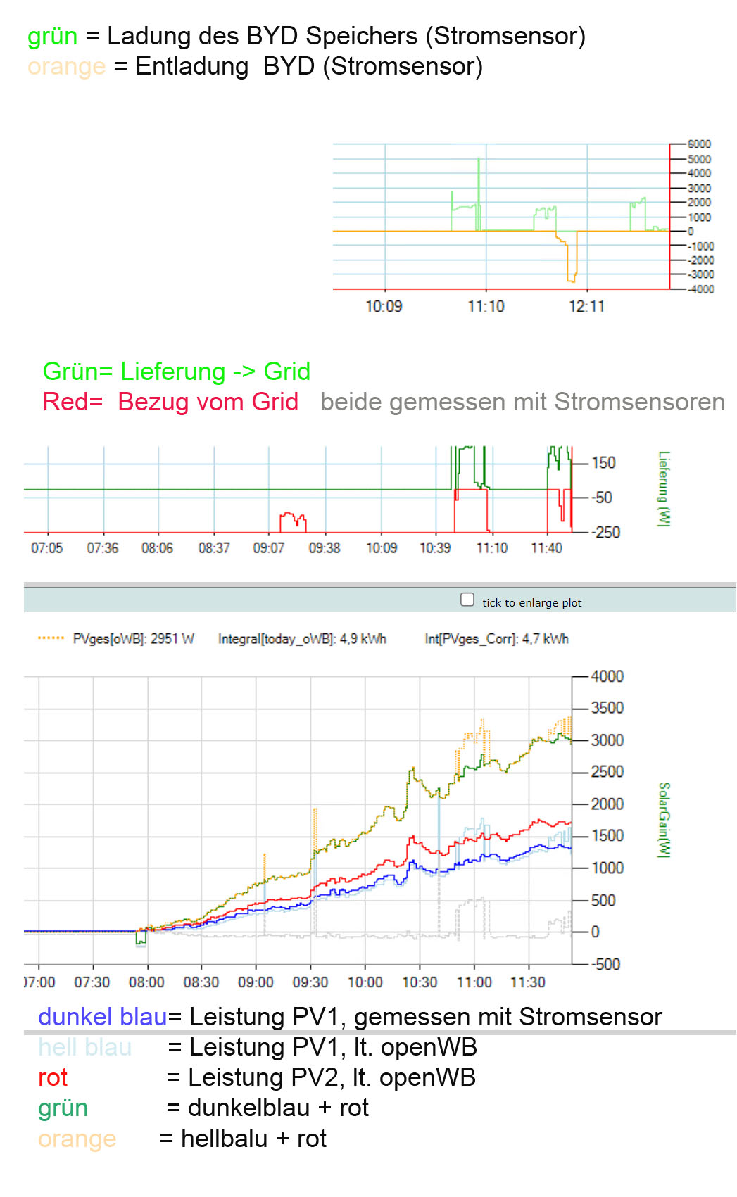

Inkorrekte Bestimmung der Leistung des WR 1, wobei dies (meist, nicht immer) der Fall ist, wenn der BYD Speicher lädt oder entlädt. Es gibt längere Zeiten, in denen openWB korrekt misst, aber eben auch Zeiten, in denen ein falscher Wert übermittelt wird. Siehe Diagramm 1 und 2.

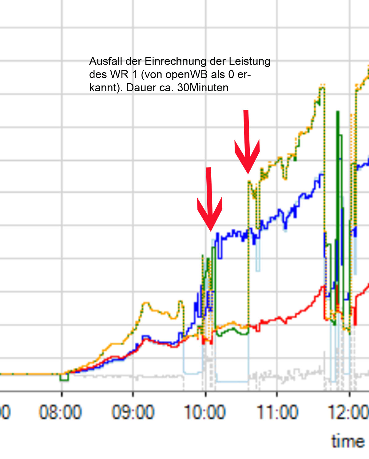

Leider kann ich 1.9.292 überhaupt nicht verwenden, denn openWB kann die Leistung des WR 1 überhaupt nicht zuverlässig bestimmen. Mehrfach wird die Leistung des WR 1 zu 0 (Null) erkannt und dies selbst über sehr lange Zeiträume (-> siehe Diagramm 3).

Ich habe nun wieder 1.2.271 aus dem Backup aufgespielt und jetzt ist das Problem wieder wie ganz oben beschrieben. Nicht perfekt, aber besser als viel zu kleine Erträge meiner PV Anlage durch das Fehlen der Einrechnung des WR 1. Durch den Rückbau wurde auch belegt, dass das Problem durch 1.2.292 erzeugt wird.

Ich vermute, dass hier das gleiche Problem besteht, das ich auch habe, was aber weniger ein openWB-Problem ist, sondern wahrscheinlich eine "falsche Bilanzierung" auf SolarEdge-Ebene.
Ein paar Infos auch im PV-Forum: https://www.photovoltaikforum.com/threa ... -auslesen/
Bei mir ist es auch so, dass die PV-Produktion zu hoch angegeben wird (in openWB), wenn der BYD-Speicher geladen wird. Dadurch ergibt sich auch ein zu hoher Hausverbrauch in den Zeiträumen.
SolarEdge hat schon die "Kommunikationsplatine" meines Master-WR tauschen lassen, das hat nichts gebracht.
Bei meinem Nachbarn mit nahezu gleicher Anlage (gleiche zwei Wechselrichter, gleiche Batterie) besteht das Problem nicht. Er hat einen neueren SolarEdge-Modbus-Zähler, ich einen älteren Wattnode-Zähler (mit SolarEdge Branding).
Ich befürchte, openWB kann da nicht viel machen, da es ja keine Register zu geben scheint, mit Hilfe derer es die Bilanzierung korrigieren könnte...

Ich denke nicht, dass diese Annahme korrekt ist, denn
(a) mit 1.9.271 gibt es diese Aussetzer der Erfassung nicht
(b) man kann in der Phase des Ausfalls manuell die korrekten Werte vom Solaredge WR über dessen ModBus abrufen
(c) nur ein WR, hier WR 1 ist betroffen (selbst wenn man WR 2 über die IP Adresse des WR 1 ID 3 abfragt)
In anderen Worten: vielleicht sind die Fehler in der Bilanzierung ein Solaredge Problem (also, was ich mit 1.9.271 beobachte), aber ich denke nicht, es erklärt den Gesamtausfall der Ermittelung. Vielleicht wurde in 1.9.292 (oder früher, aber nach 1.9.271) ein Fehler eingebaut, um die von dir beschriebenen (und vielleicht in 1.9.271 beobachteten) Bilanzierungsfehler zu korrigieren, was dann bei 2 Wechselrichtern zu einem noch schwerwiegenderen Problem führt.
Klar, also nur eine Vermutung, vielleicht kann openWB Licht in das Problem bringen.
Re: Inkorrekte Auswertung einer Solaredge Anlage mit 2 WR und BYD LV Speicher
Du hast Recht, Komplettaussetzer habe zumindest ich auch gar nicht. Nur die falschen Daten während Ladevorgangs des Speichers.
