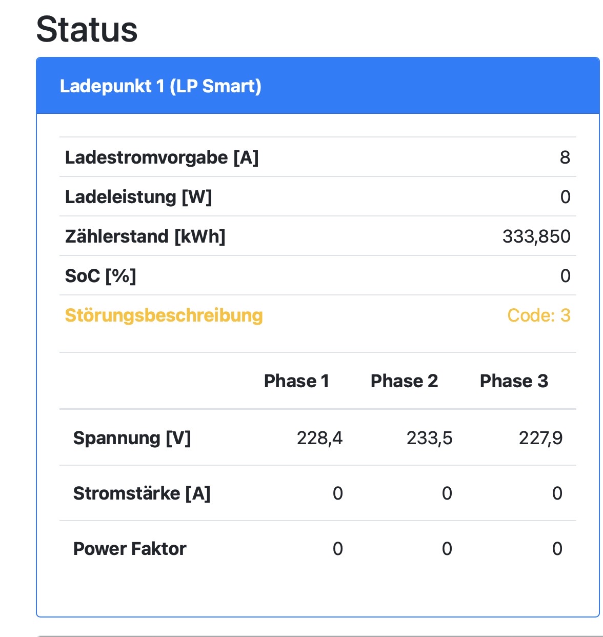

Nur die Störungsbeschreibung Code 3 steht noch da, aber das ist wohl eine andere Baustelle.

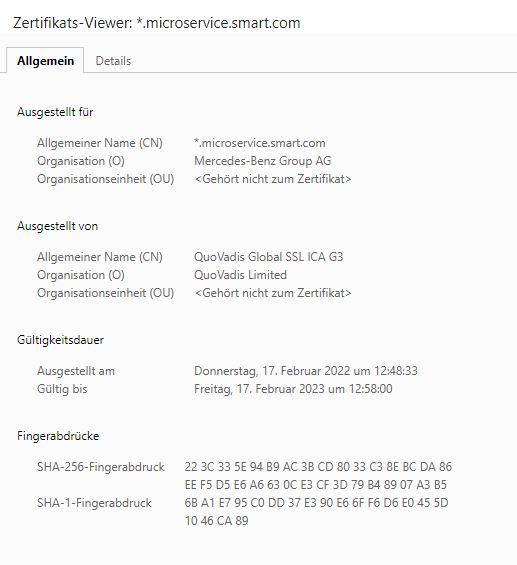

Bei mir kommt u.a. auch dieser Fehler:
ssl.SSLError: [SSL: CERTIFICATE_VERIFY_FAILED] certificate verify failed (_ssl.c:720)
Klingt nach einem abgelaufenen Serverzertifikat - wenn das so ist müsste es auf dem smart-Server erneuert werden.
Das wird am Wochenende eher nicht passieren.
EDIT2:
hat sich bestätigt.
Ich habe testweise die SSL-Zertifikat-Prüfung abgeschaltet.
Dann kommt nach einigen Warnungen auch der korrekte SOC (78, letzte Zeile):

Nene, ich meinte den Fehler, den meine OpenWB anzeigt und den ich hier
viewtopic.php?p=79438#p79438
schon erwähnt hatte.
Mit dem Ticket bei Mercedes warte ich mal lieber. Wenn ja andere auch den Fehler haben, wird es vielleicht genau wie beim letzten Mal einfach so wieder funktionieren

Wie oben in EDIT2 bereits beschrieben: Bei smart/mercedes ist ein Serverzertifikat abgelaufen.
Das sollte Anfang nächster Woche von deren IT korrigierbar sein.

Ergänzung zum smarteq Zertifikat-Problem:
Das SSL-Zertifikat (mit der normalen max. Gültigkeit von 12 Monaten) ist am Freitag abgelaufen.
Normalerweise sollte die Erneuerung vor Ablauf der Gültigkeit von der zuständigen IT (smart/mercedes) erfolgen.
Bleibt zu hoffen dass das Anfang der Woche nachgeholt wird.
EDIT: Unser smart wird heute (Montag, 20.2.2023) wieder bewegt und der SOC geht runter.
Das Zertifikat auf der smart-Seite ist noch nicht erneuert.
