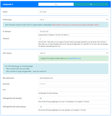

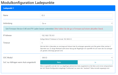

Ich hab mir jetzt grad nochmal die Einstellungen angeschaut des Ladepunkts und war verwirrt, dass meine Login-Daten verschwunden sind. Wenn ich Ladepunkt 2 einstelle kann ich diese aber wieder eingeben. Ist das normal? (S. Screenshots)
Creekie
Beiträge: 24
Registriert: Fr Nov 04, 2022 10:20 am
Re: SOC: VWID
Beitrag von Creekie »
Nevermind... Wieso auch immer, ich habe jetzt einfach mal den 2. Ladepunkt testweise konfiguriert und mich in der App ab und wieder angemeldet... Jetzt klappt plötzlich wieder alles,... Selbst der http://192.168.178.98//openWB/ramdisk/soc_vwid_replylp1 funzt nun problemlos:

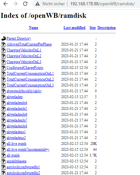

Evtl auch mal in die ramdisk schauen nach der soc_vwid_replylp1/2 - Datei.
