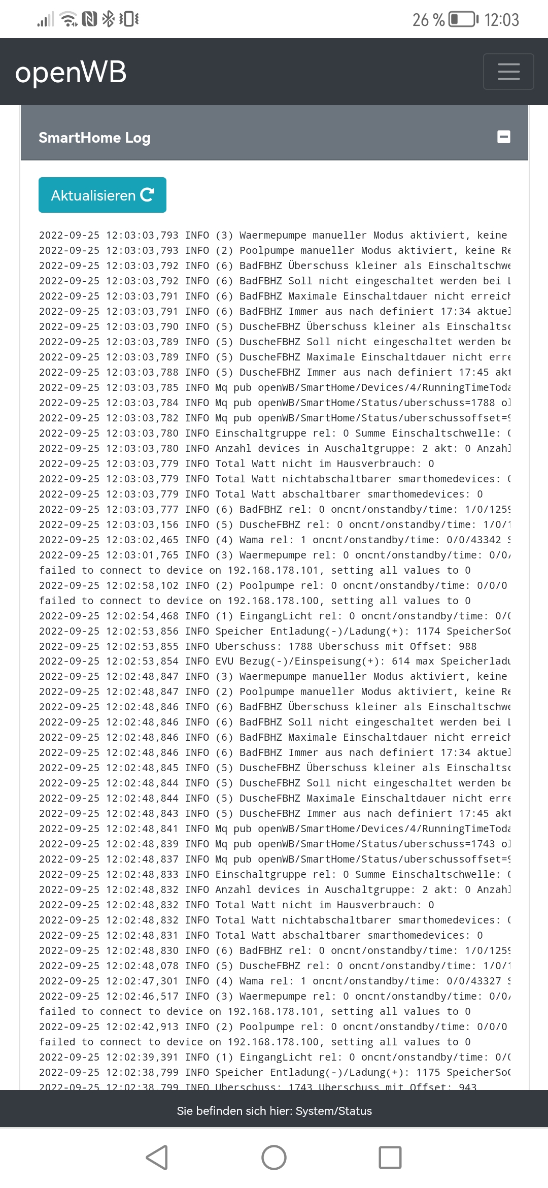

Irgendwie komme ich irgendwie nicht klar, ich habe eingestellt, dass beide elektrischen Fußbodenheizungen spätestens um 17:45 abgeschaltet werden sollen und gleichzeitig auch nicht den Speicher entleeren sollen (100%), dennoch sind beide um 18:30Uhr noch an. Weiterhin meine ich, dass diese bei EAuto Laden bei der Phasenumschaltung angehen, obwohl beim Laden beide ausbleiben sollen.
Meine Einstellungen im Folgenden:

Du siehst den Grund an deinem Log: Bitte den Smarthome mq handler einsetzen.
Das Log sieht dann so aus:
2022-09-23 19:03:24,375 INFO (9) Heizstab Ausschaltverzögerung erreicht,bereits aus
2022-09-23 19:03:24,375 INFO (9) Heizstab Überschuss -891 kleiner Ausschaltschwelle  -99 oder immer aus erreicht
2022-09-23 19:03:24,374 INFO (9) Heizstab SoC niedriger als Abschalt SoC, prüfe weiter
2022-09-23 19:03:24,374 INFO (9) Heizstab Maximale Einschaltdauer nicht erreicht
2022-09-23 19:03:24,373 INFO (8) MyDose Ausschaltverzögerung erreicht,bereits aus
2022-09-23 19:03:24,373 INFO (8) MyDose Überschuss -891 kleiner Ausschaltschwelle  0 oder immer aus erreicht
2022-09-23 19:03:24,373 INFO (8) MyDose SoC niedriger als Abschalt SoC, prüfe weiter
2022-09-23 19:03:24,372 INFO (8) MyDose Maximale Einschaltdauer nicht erreicht
2022-09-23 19:03:24,372 INFO (8) MyDose schalte aus wegen Immer aus nach
(Info oder Warnung nach der Uhrzeit / Datum).
Gruss Olvier

okaegi hat geschrieben: Fr Sep 23, 2022 5:04 pm Du siehst den Grund an deinem Log: Bitte den Smarthome mq handler einsetzen.
Gruss Olvier
Danke für den Hinweis, habe ich entsprechend umgestellt.
Ganz klar ist es mir weiterhin nicht, Mindestzeit ist 29min, dennoch wurde es nach 21min ausgeschaltet?
______________
1x Lambda EU10L (in Errichtung)
Beiträge: 2445
Been thanked: 33 times
Re: Smarthome 2.0 Steuerung und Überschussberechnung
Beitrag von okaegi »
Du hast BadFBHZ in der Auschaltgruppe drin, die das Gerät alle Stunde ausschaltet. Und dass passiert um 12:00
Setzte mal Einschaltgruppe / Ausschaltgruppe auf nie,
