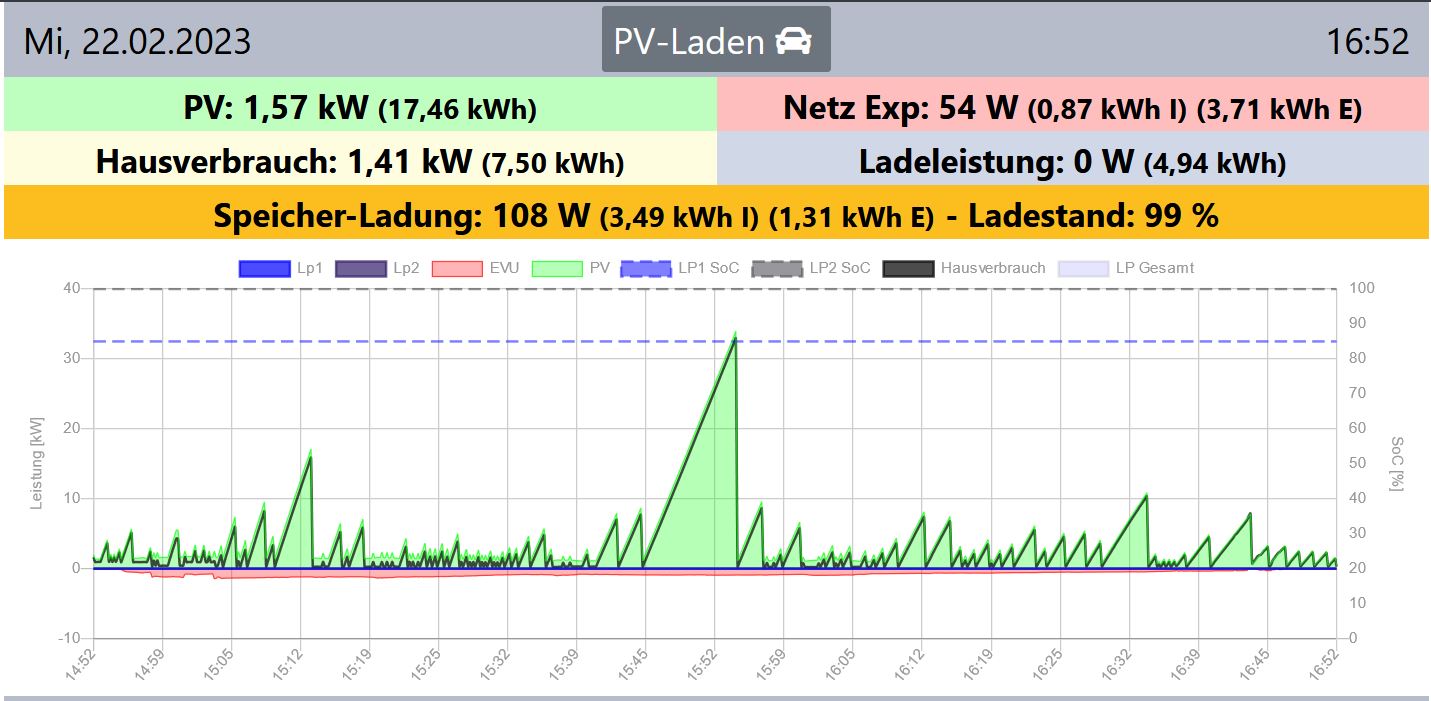

Ich habe mit der Version 1.9.295 (2023-02-16 19:45:58 +0100 [c3807523]) folgendes Problem:
konfiguriert sind PV1 Modul per MQTT und PV2 Modul per MQTT
im MQTT Protokoll werden für beide PV Module korrekte Werte als empfangen angezeigt, in der Anzeige gibt es leider sehr unschöne "PV Rampen" die die Grafiken komplett zerschiessen. Es sieht so aus als ob die PV Leistungswerte aufaddiert werden bis irgendwann ein neuer PV Wert per MQTT kommt. Bisher hatte ich nur ein PV1 Modul konfiguriert (da hat alles funktioniert), jetzt ist noch ein PV2 Wechselrichter dazu gekommen, daher vermute ich daß es im zusammenspiel mit dem PV2 MQTT Modul ein Problem geben könnte...
Die Tagesansichten stimmen fehlerfrei, diese werden aber ja m.W. auch nicht auf den Leistungsdaten basierend aufgebaut sondern auf den Zählerständen. Die Tageszähler und Zählerstandsdaten stimmen auch alle und werden korrekt angezeigt, es ist nur alles was Leistungsbasiert ist falsch (auch die Gesamt PV-Leistungsanzeige stimmt nicht)
Das ganze sieht so aus und scheint auch nicht an den Themes zu hängen:

Und was auch noch auffällt: heute Nacht ist die PV Leistung durchgängig im Leistungsgraph mit ca. 886W dargestellt. Die Anzeige auf der Hauptspeise zeigt aktuell auch diese 886W an.

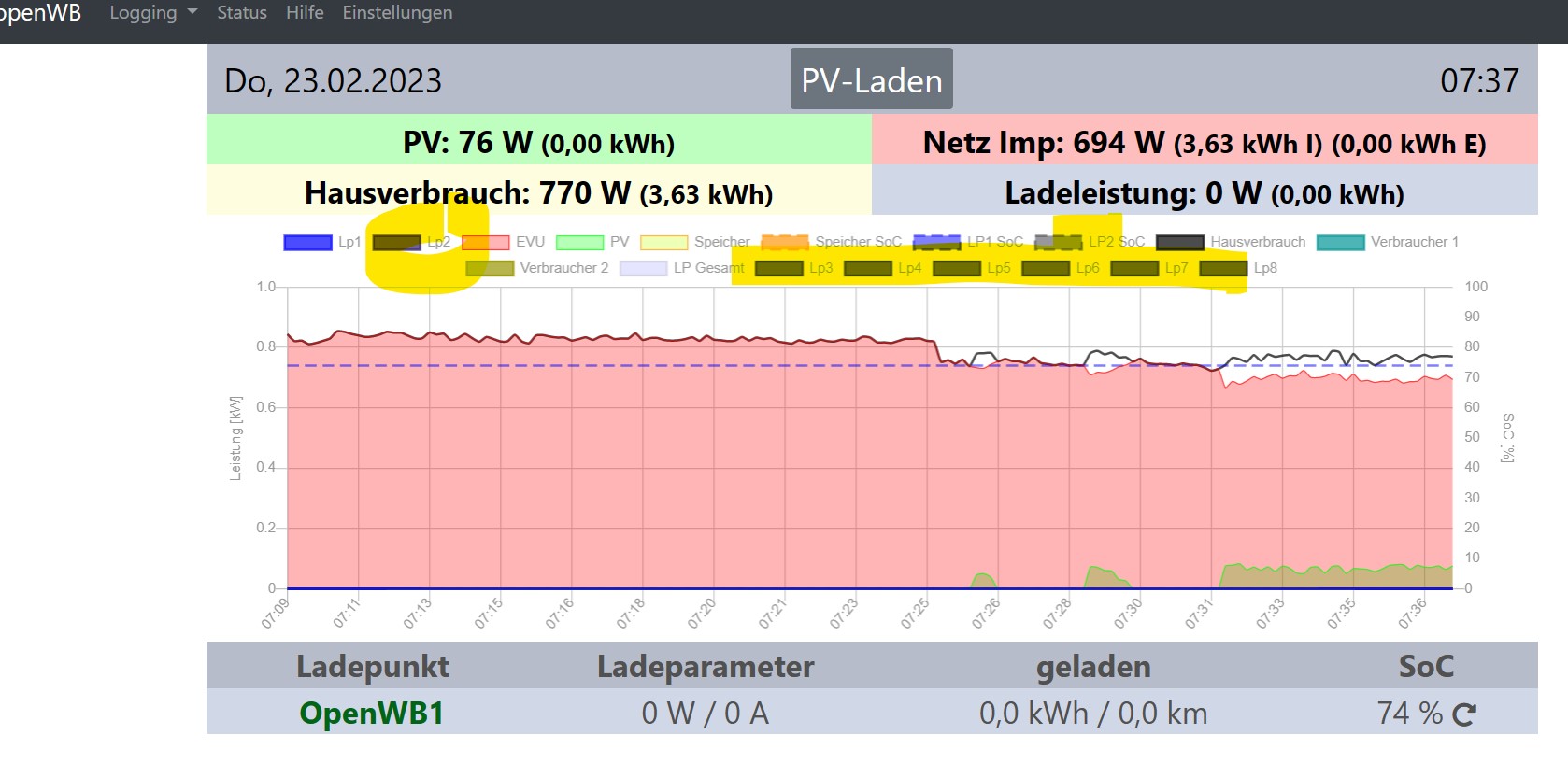

ich habe seit 1.9.294 stable das Problem, dass er 8 Ladepunkte anzeigt, obwohl ich nur einen habe. In der Modulkonfiguration sind sie deaktiviert, ich habe sie auch testhalber mal ein- und wieder ausgeschaltet, rebootet. Leider keine Änderung.
edit: komplettes Herunterfahren und stromlos machen hat geholfen
openWB series2 custom mit 1p/3p-Umschaltung
Fronius WR
Fronius SmartMeter
kein Speicher
E-Golf (300er)
ID.4 GTX
Beiträge: 4560
Has thanked: 12 times
Been thanked: 50 times
Re: Rückmeldungen Stable 1.9.292 / 1.9.293 / 1.9.294
Schalte mal unter Einstellungen Erscheinungsbild Graph die Legende einmal aus und wieder an.

Andi hat geschrieben: Mi Feb 22, 2023 4:01 pm Ich habe mit der Version 1.9.295 (2023-02-16 19:45:58 +0100 [c3807523]) folgendes Problem:
das Problem hatte ich hier schon mal beschrieben https://www.openwb.de/forum/viewtopic.p ... 380#p78380
