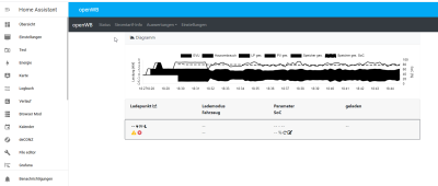

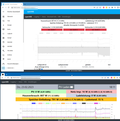

ich würde das openWB Webinterface gern innerhalb von Home Assistant als Panel/IFrame einbinden. Das klappt auch, nur sieht das Webinterface komplett anders aus als wenn ich es per Browser öffne. Mir erschließt sich nicht, woran das liegt. Gibt es eine Möglichkeit, die gleiche Darstellung zu bekommen? Siehe Bild.

Schade, dass das so ist. Falls jemand eine Idee hat, wie ich das umgehen kann, gerne her damit

Habe mir gerade mal die openWB 2.0 Beta 2 installiert, da sieht es nicht besser mit aus, wenn ich das Webinterface als IFrame in Home Assistant einbinde. Sehr schade.

Versuche mal das "interne" display der 1.9: http://openwb/openWB/web/display.php
Re: Darstellung openWB Webseite bei Aufruf aus Home Assistant
MIt dem "internen Display" klappt es. Das ist aber nicht das, das ich gern in HA hätte.
Was solls. Ich baue mir die Funktionen des openWB Webinterfaces einfach mit HA-Mitteln nach
ich habe die openWB-Website als eigenes Dashboard mit der folgenden Konfig hinzugefügt:
Es geht problemlos (Mac, Firefox 122).
Andreas
views:
Fügst du die Zeilen in die Haupt-Config von HA ein?a4320909533 hat geschrieben: Fr Mär 01, 2024 3:46 pm Hallo zusammen,
views:
- title: Home
type: panel
badges: []
cards:
- type: iframe
url: http://192.168.0.68
Hast du da sonst noch ein AddOn installiert?
Danke & Gruß - Hubert
