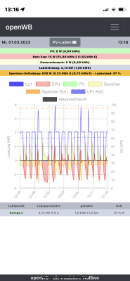

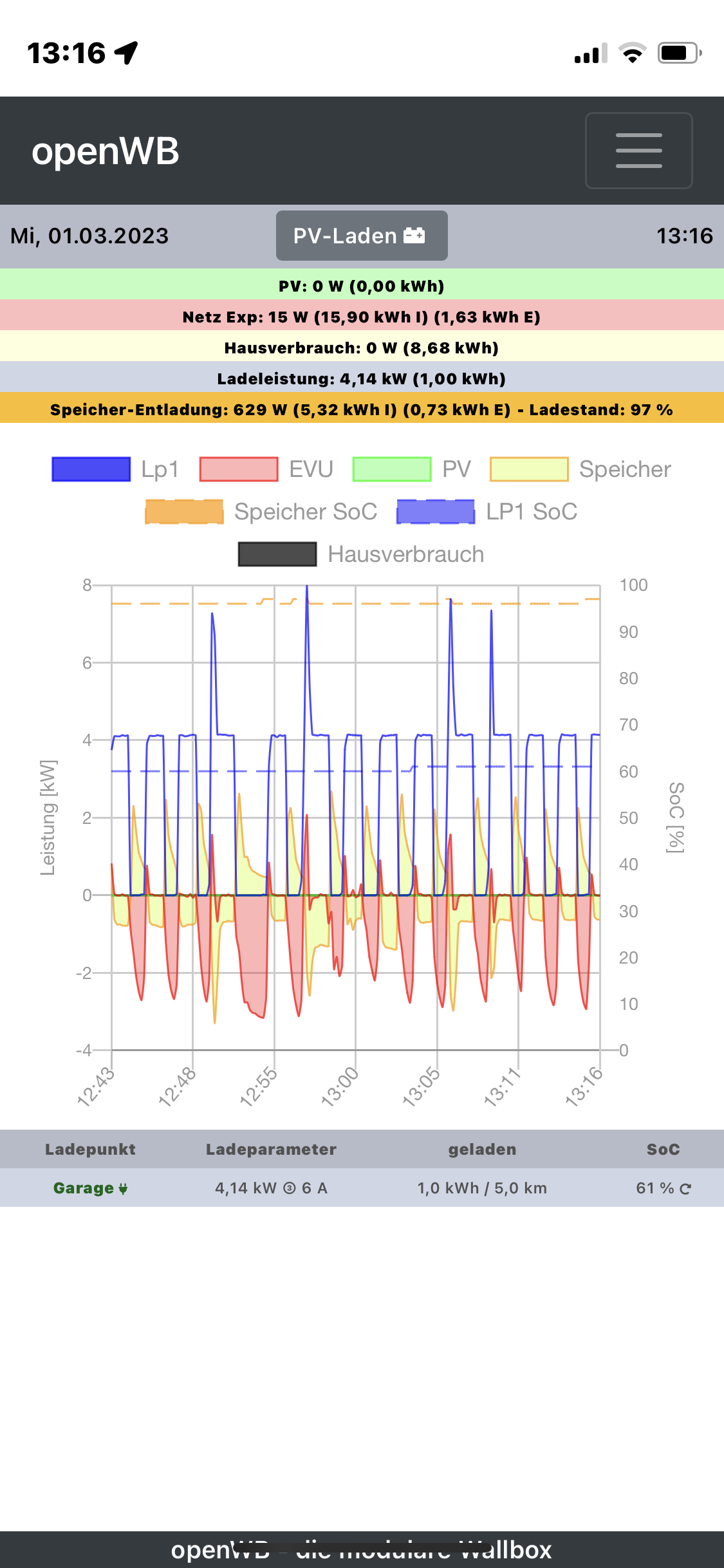

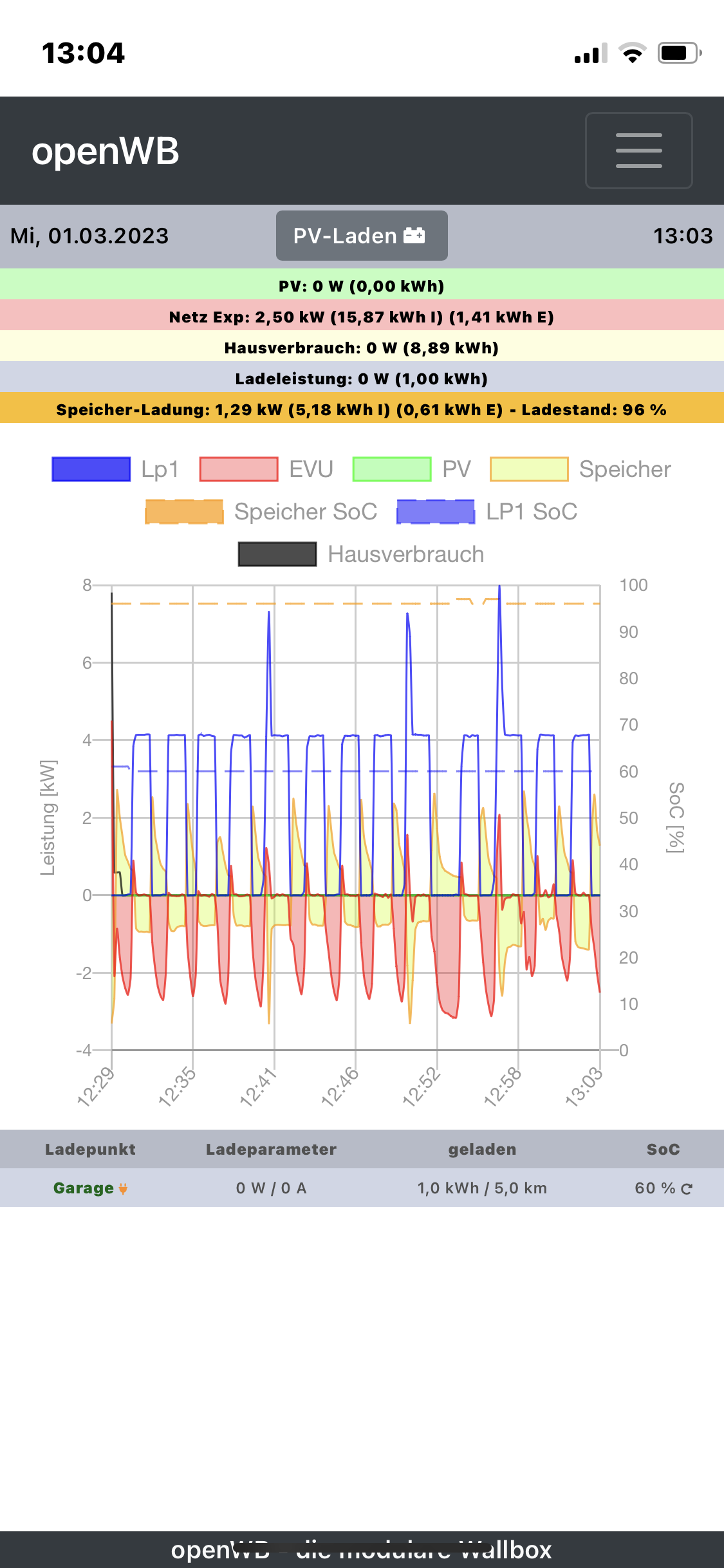

cyberfrunk
Beiträge: 12
Registriert: So Jan 15, 2023 9:30 am
Re: PV Überschussladen: ständiger Phasenwechsel "Sägezahnladung"
Beitrag von cyberfrunk »
wurde das Problem denn inzwischen gelöst??
Bei mir tritt etwas ähnliches auf. Meine Ladung wird in regelmäßigen abständen unterbrochen.
Ich nutze openWB Version 1.9.296 auf einem RP 3+
Der Akku hängt an einem Sunny Island SI.4M-13
Der Wechselrichter ist ein Sunny Tripower STP15000TL-30
(Der Installateur hat das Passwortvergessen.... Ich warte noch auf die PUK von SMA, dann kann ich die Modbus Schnittstelle für den Tripower auch freischalten)
Auf dem Dach sind 12,6 kWp installiert.
Ein go-eCharger mit aktueller Firmware lädt meinen Ford Mustang Mach E
Ich hoffe die Angaben reichen aus!??
Das meiste der Vorgeschlagenen Lösungen habe ich schon versucht (Regelintervall ändern, nur einphasig Laden, EVU Glättung, manueller Regelpunkt) aber ich habe immer das gleiche Lademuster.
Vielleicht liegts am Akku bzw. der Konfiguration, das er bisher nicht auf 100 % stand, sondern immer kleine Lade- bzw. Entladeströme fliesen.
Vielen Dank für hilfreiche Lösungsvorschläge!
Herzliche Grüße,
Frank
@cyberfrunk
Ganz anderes Verhalten. Hier ist es ein Problem des Fahrzeugs und die Ladeleistung schwingt.
Bitte einen eigenen Beitrag dazu erstellen und gleich ein paar Logdaten liefern.
