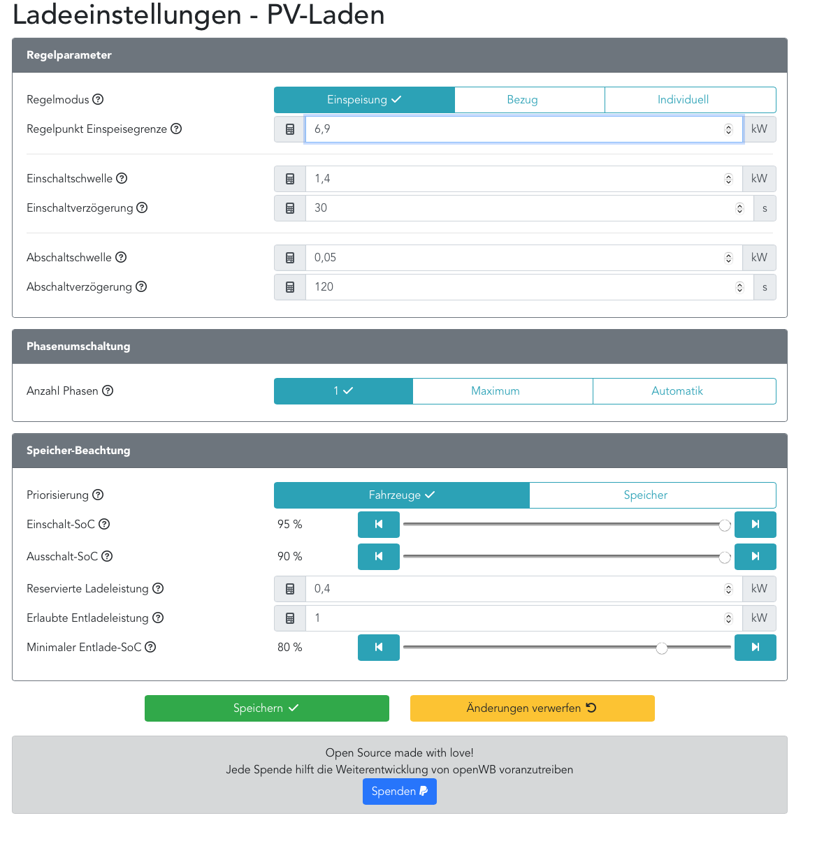

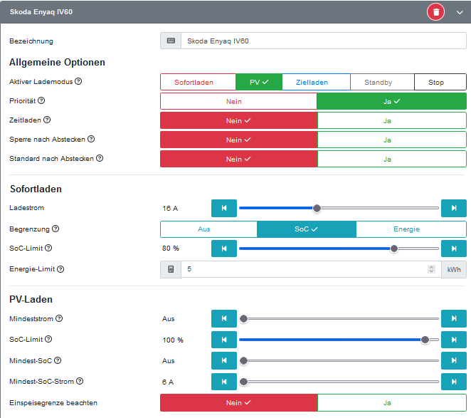

So, endlich passen verfügbare Sonne und etwas Testzeit mal zusammen...
Ich habe Schwierigkeiten das Überschussladen richtig zu konfigurieren (vermutlich). In der 1.9 hatte das bei mir eigentlich alles ziemlich gut funktioniert.
Trotz EV-Vorrang und nur 0,4 kW reservierter Leistung (für den Akku) geht über das Minimum nichts ins Auto...
ach und btw: ich kann (mit Safari) bei den Werten "Regelpunkt Einspeisegrenze" und "Einschaltschwelle" keine Komma-Werte über die Tastatur eingeben. Es geht dort nur über die Pfeile im Eingabefeld.
Übersehe ich etwas in meiner Konfiguration?
- Beiträge: 1771
- Has thanked: 11 times
- Been thanked: 172 times
Re: Feedback Beta 2
Du hast für PV-Laden einen Mindeststrom konfiguriert, mit dem wird auch geladen, wenn kein Überschuss vorhanden ist.gvz hat geschrieben: Mi Mär 01, 2023 9:24 pm Version: 2023-03-01 14:38:44 +0100 [c430760b]

Re: Feedback Beta 2
Bitte ein Update machen, die Speicherbeachtung wurde überarbeitet.Samoht hat geschrieben: Fr Mär 03, 2023 10:25 am So, endlich passen verfügbare Sonne und etwas Testzeit mal zusammen...

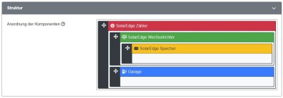

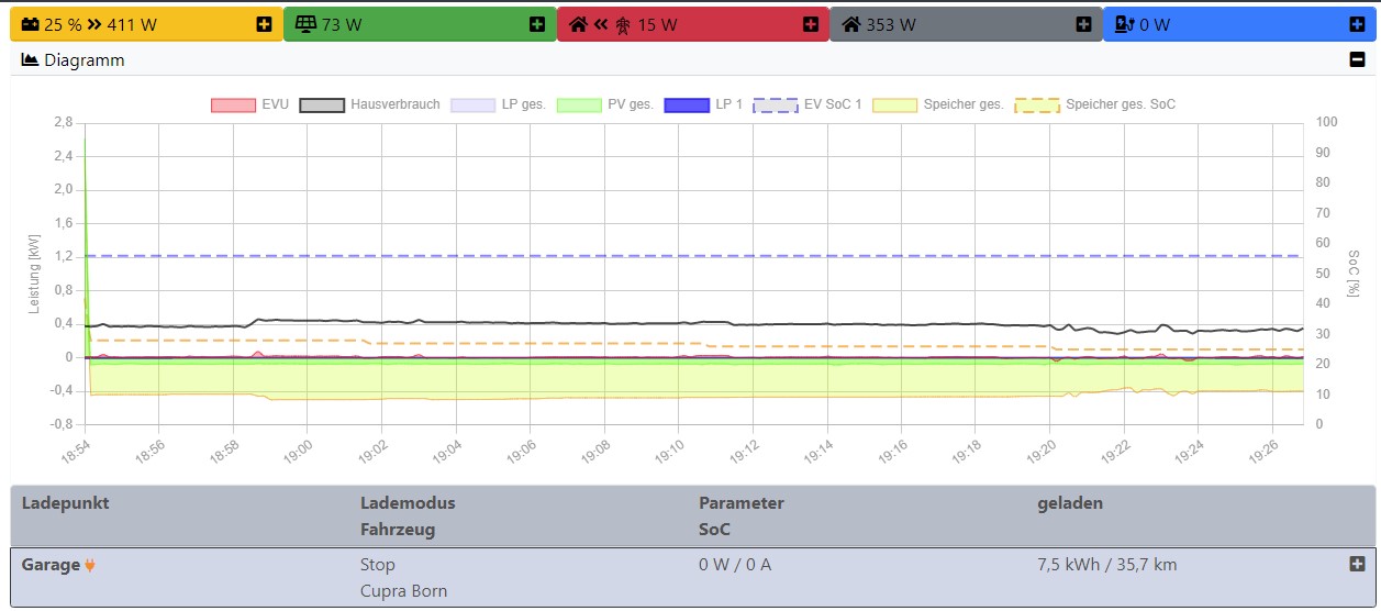

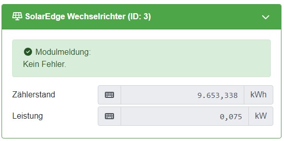

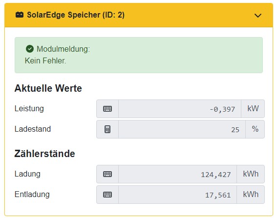

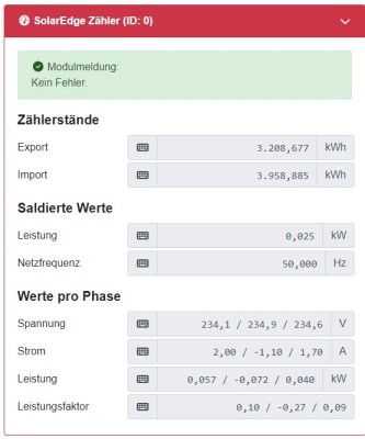

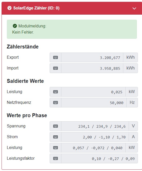

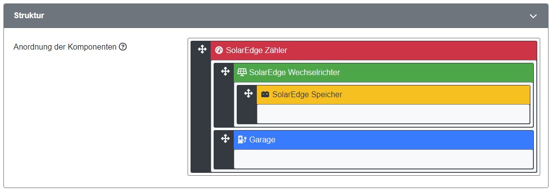

Mir ist noch eine Unstimmigkeit aufgefallen, die eventuell zu einigen anderen Problemen führen könnte.
Unter Status stimmt bei mir die angegebene Leistung des Wechselrichters nicht - sie ist etwa doppelt so hoch wie sie sein sollte. Da ich ein Hybrid-System habe (Hausbatterie direkt am WR angeschlossen), vermute ich, dass er die Leistung von der Batterie zu dem Hausverbrauch dazuzählt.
Die Leistung beträgt hier 0,7kW, aber auf der Hauptseite sieht es so aus:
Die Batterieentladung zusammen mit dem Hausverbrauch ergeben ja ca. 0,7kW. Aber korrekt wäre doch eigentlich nur 0,4kW - oder habe ich da einen Denkfehler?
Die anderen Status-Werte sind wie folgt: Meine Struktur sieht so aus: Mein System ist ein
SolarEdge WR
BYD Hausbatterie direkt am WR angeschlossen
Installierte Version:
SolarEdge WR
