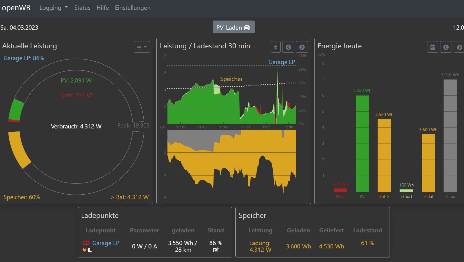

In der Anlage ein Bild von heute Morgen, welches klar die Fehlinterpretation der openWB zeigt.

Ich habe auch weiterhin starke Differenzen. Ich produziere z.B. 2090Watt und in die Batterie werden 4300Watt gespeichert ohne Netzbezug- leider beim Bildausschnitt erstellen ist die PV-Erzeugung gesunken. Dieses Verhalten ändert sich bei hohen Haus-Verbrauch, dann stimmen die Werte (siehe Anhänge). Diesen Fehler habe ich öfters an den Support gemeldet, aber korrekt behoben wurde dieser nicht.
