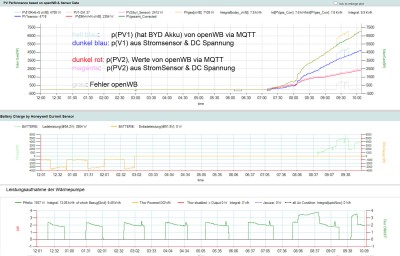

Hallo kalif_vs, über openWB leider nein - ich habe das Problem für mich über Direktmessungen der Leistungsflüsse gelöst. Mittels Stromsensoren und VDC (einmal pro Minute von den Solaredge Wechselrichtern abgerufen) bestimme ich die Leistung der beiden Teile meiner PV Anlage. Zudem messe ich direkt die Spannung, die am BYD Akku anliegt, sowie den Stromfluss (mittels Stromsensor) zwischen WR1 und BYD Akku.
Ich habe das Problem mit weiteren Details an den openWB support gemeldet, aber von dort ausser einer kurzen Zusatzfrage nun seit längerer Zeit nichts mehr gehört. Ich weiß nicht, mit welcher Wichtigkeit (oder ob überhaupt) openWB diesen Fehler versucht zu beheben. Ich nutze die openWB nun als reine Wallbox und nicht länger als das Mittel zur genauen Datenerfassung.

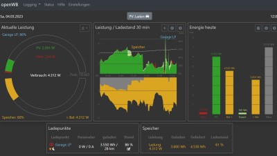

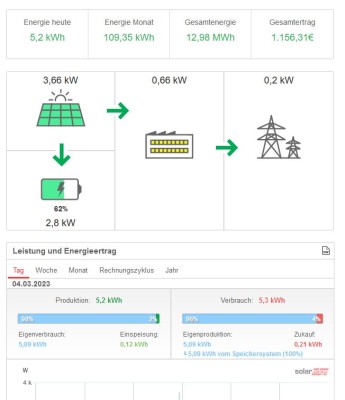

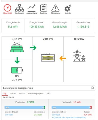

In der Anlage ein Bild von heute Morgen, welches klar die Fehlinterpretation der openWB zeigt.
starke Differenzen zwischen Solaredge und openWB Werten

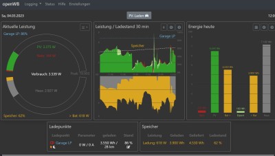

Ich habe auch weiterhin starke Differenzen. Ich produziere z.B. 2090Watt und in die Batterie werden 4300Watt gespeichert ohne Netzbezug- leider beim Bildausschnitt erstellen ist die PV-Erzeugung gesunken. Dieses Verhalten ändert sich bei hohen Haus-Verbrauch, dann stimmen die Werte (siehe Anhänge). Diesen Fehler habe ich öfters an den Support gemeldet, aber korrekt behoben wurde dieser nicht.
