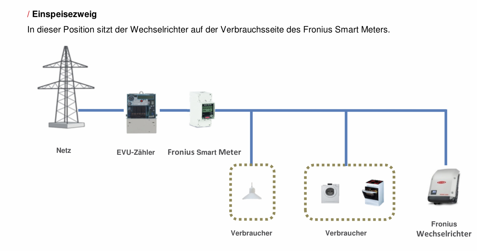

Ja.Fronius Smart Meter - muss in den Einspeisezweig, richtig?
Re: Neue PV - Komponenten
Sorry nochmal. Nur weil mein Installateur nochmal gefragt hat, wohin ich jetzt den smart meter haben möchte.
So ists richtig?
So ists richtig?
- Beiträge: 9900
- Has thanked: 121 times
- Been thanked: 285 times
Ja
