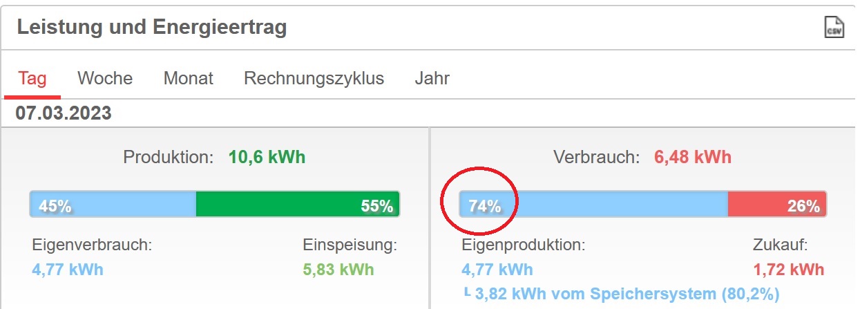

Ersteinmal ein großes Lob an den Ersteller! Ich finde das Theme sehr übersichtlich und optisch ansprechend!
Allerdings erschließt sich mir nicht ganz, wie die Autarkie berechnet wird. Im Vergleich zwischen OpenWB und meiner Solaredge App tun sich da "Welten" auf (siehe Screenshots).
Man muss allerdings dazu sagen, dass die SE App nicht angibt, wieviel kWh im Speicher sind, da dieser DC angeschlossen ist und in der App erst als "Produktion der Anlage" bzw. "Verbrauch von der Batterie in kWh" angegeben wird, wenn Strom aus dem Speicher verbraucht wird.
Handelt es sich bei den Prozentangaben der Autarkie um einen Fehler oder rechnet Solaredge das einfach anders?

Re: OpenWB Theme und anderes selbst anpassen?
Stimmt, das sieht nicht korrekt aus. Ich werde mal schauen, ob da irgendwo ein Berechnungsfehler ist
Ich habe es gefunden. War ein Denkfehler. Bei der Berechnung der Autarkie wird derzeit die Batterieladung wie die Verbraucher behandelt. Das Laden der Batterie hat aber ja mit Autarkie nichts zu tun. Nur das Entladen, weil Batteriestrom ja auch zur Autarkie beiträgt. Ich muss also die Batterieladung herausrechnen, wenn die Autarkie berechnet wird.
