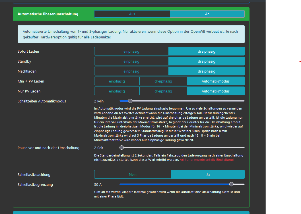

Gibt es schon, ich kann es einstellen und die Schieflast wird auch gertennt für die OpenWB und den EVU Übergabepunkt angezeigt.hominidae hat geschrieben: Sa Mär 11, 2023 11:10 am ...Schieflastvorgabe gibt es mMn in v1.9xx der openWB-Software nicht.
Nur bezieht sich die Vorgabe, die ich in den Einstellungen vornehemen kann auf den Ladepunkt und nicht auf den eigentlich relevanten EVU Übergabepunkt.
Warum soll ich das auch ncith einhalten, es spricht ja Nichts dagegen. Verbraucher und vor allem die Erzeuger sind sinnvoll danach aufgeteilt.
DAher habe ich ja bei gut PV Strom bei einer Ladeleistung von 7kW einphasig mit 32A nur eine Schieflast am EVU Punkt von 20A. Nur kann ich das eben wohl ncith in der OpenWB einstellen, obwohl die Einstellung genau das suggeriert.

...tut mir leid, ich finde in meiner 1.9er keinen Menüpunkt...zeig mal bitte wo, ich steh auf dem Schlauch.Erratika hat geschrieben: Sa Mär 11, 2023 12:45 pm Gibt es schon, ich kann es einstellen und die Schieflast wird auch gertennt für die OpenWB und den EVU Übergabepunkt angezeigt.

ganz unten!hominidae hat geschrieben: Sa Mär 11, 2023 5:21 pm...tut mir leid, ich finde in meiner 1.9er keinen Menüpunkt...zeig mal bitte wo, ich steh auf dem Schlauch.Erratika hat geschrieben: Sa Mär 11, 2023 12:45 pm Gibt es schon, ich kann es einstellen und die Schieflast wird auch gertennt für die OpenWB und den EVU Übergabepunkt angezeigt.

Nein, habe ich nicht.
Wenn es nach dem Rahmen geht, der da drum gezogen ist, dann gibt es das Feature wohl nur bei automatischer Phasenumschaltung?
Warum sollte das damit gekoppelt sein? Ich habe übrigens ne DUO, aber daran sollte es auch nicht liegen (ausser das die Platine für die 1p3p-Umscaltung da nicht reingeht).

Den Punkt hätte man statt mit „Schieflast“ wohl besser mit „Strombegrenzung 1-phasiges Laden“ bezeichnet…
