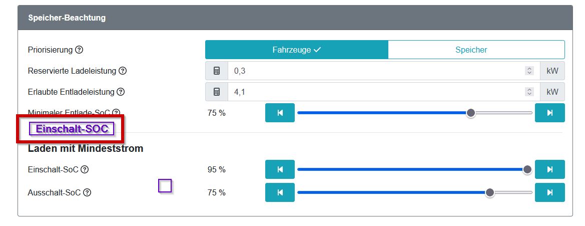

Re: Feedback Beta 2 Erweiterung der PV Funktion
Aus den Erfahrungen mit der 1.9 Version
viewtopic.php?p=82035#p82035
wäre es super, auch in 2.0, eine Einstellmöglichkeit für den Speicher-Einschalt-SOC einzubauen.
Vielen Dank schon mal.
Thomas
Die Einstellung gibt es direkt unter deinem eingezeichneten Kästchen?Ihaglc hat geschrieben: So Mär 12, 2023 2:05 pm Aus den Erfahrungen mit der 1.9 Version
Bitte nochmal ein Update machen, die Speicherbeachtung wurde überarbeitet.
