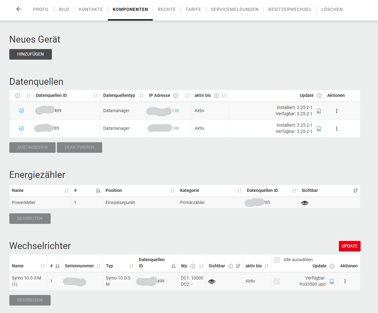

nach längerer Abwesenheit konnte ich gestern nochmal die Einstellungen ausprobieren. Die Modbus Einstellungen wie von Steffen_10 vorgeschlagen sind gemacht. Ich habe auch versucht nur die EVU Einstellung vorzunehmen allerdings ging dann das PV Überschussladen nicht. Vlt sind das aber 2 verschiedene Probleme.
Der Smart Meter hängt an einer Datalogger Box 2.0, der WR hat auch eine Datalogger Karte (glaube ich). Deshalb die 2 IP Adressen. Ich habe auch mal die Solar API auf den Geräten aufgerufen http://192.168.1.[38 | 148]/solar_api/v1/GetPowerFlowRealtimeData.fcgi?Scope=System
Und dabei folgende Ausgaben erhalten:
Für die Smart Meter IP
Für die WR-IP
Ich vermute mal, dass mein Problem ist, dass die Werte jeweils separat geschickt werden und nicht zusammen. Allerdings wie eingangs erwähnt kann ich für das EVU Modul und für das PV Modul in openWB keine 2 verschiedenen IPs eintragen.

Re: openWB Fronius WR + Smart Meter
Das ist eine interessante Installation.
Womit ist denn der Smartmeter verbunden?
Es scheint ja als einen eigene Datenquelle im SolarWeb konfiguriert zu sein.
Versuch mal den Smartmeter IP als Modulkonfiguration EVU einzutragen und dort die anderen Konfigurationsdaten durch das Modul lesen zu lassen. Danach in der Modulkonfiguration PV unter WR Fronius 2 IP die IP des WR eintragen.
Eventuell gibt es ein paar Fehlermeldungen im Log (verbose=2), da das Modul nicht damit rechnet, dass es auch eine IP ohne WR und damit ohne PV-Produktion gibt.

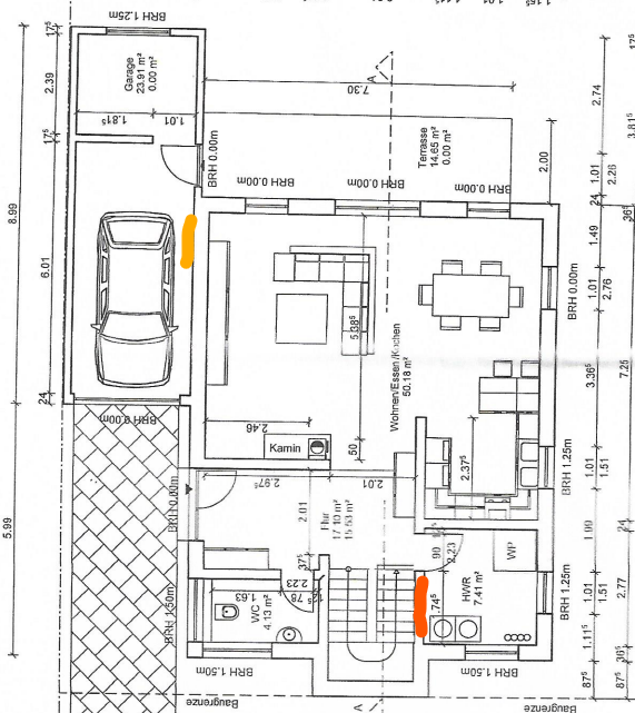

Deine Konstellation der Fronius Hardware ist interessant - was ist denn der Grund dass dein Energiezähler nicht direkt mit dem Wechselrichter verbunden wurde sondern an einem DataManager 2.0 hängt? War es nicht möglich eine direkte Leitung von Energiezähler zum Wechselrichter zu legen?
Vielen Dank vuffiraa, scheint gut zu laufen. Ich bekomme jetzt alle Werte und beobachte das mal die Tage.
@AlSi der WR hängt bei uns in der Garage und unser Stromkasten im Hauswirtschaftsraum auf der gegenüberliegenden Seite des Hauses. Wir haben auch leider kein Leerrohr dazwischen um eine direkte Verbindung zu legen. Wir müssten umständlich über das Dach gehen und der Elektriker meinte, dass unsere aktuelle Konfiguration die einfachste Möglichkeit wäre. Wir haben letztes Jahr für die Wallbox Installation ein Stromkabel rund ums Haus verlegt allerdings wusste ich damals nicht, dass der WR und der Smart Meter über eine Leitung verbunden werden.
Eure Lösung ist voll in Ordnung und funktioniert ja auch, ist nur eben etwas ungewöhnlich und daher auch meine Nachfrage
