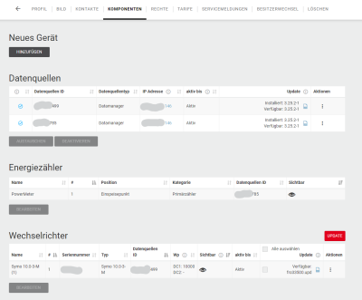

Wir haben seit letzter Woche eine PV Anlage ohne Speicher mit einem Fronius Symo 10.0.3 und einem Smart Meter TS 65A-3. Angebunden sind beide über den Datamanger und WLAN. Die Werte der Anlage, sowie Hausverbrauch und Einspeisung sehe ich auf der Fronius Seite solar.web.
Ich habe hier einige Beiträge zu dem Thema gelesen und die Lösungen dort bei mir ausprobiert, allerdings ohne Erfolg. Ich sehe entweder den mehr oder weniger korrekten Hausverbrauch und die Einspeisung ohne die PV Leistung oder ich sehe die PV Leistung ohne Hausverbrauch und Einspeisung.
Mein WR und Smart Meter haben jeweils eine eigene IP-Adresse. Mir ist aufgefallen, dass immer die zuletzt eingegebene IP Adresse aus der Modulkonfiguration EVU oder PV in openWB bei beiden Einstellungen übernommen wird. D.h. wenn ich die WR IP in der Modulkonfiguration PV eintrage, speichere und die Smart Meter IP in der EVU Modulkonfiguration eingebe und speichere, wird die zuletzt gespeicherte Smart Meter IP in der PV-Modulkonfiguration angezeigt. Hab ich an der Stelle evtl irgendeinen Denkfehler, oder fehlt mir noch eine Einstellung in meinem PV-Setup oder ist das evtl sogar ein Bug in openWB?

nach längerer Abwesenheit konnte ich gestern nochmal die Einstellungen ausprobieren. Die Modbus Einstellungen wie von Steffen_10 vorgeschlagen sind gemacht. Ich habe auch versucht nur die EVU Einstellung vorzunehmen allerdings ging dann das PV Überschussladen nicht. Vlt sind das aber 2 verschiedene Probleme.
Der Smart Meter hängt an einer Datalogger Box 2.0, der WR hat auch eine Datalogger Karte (glaube ich). Deshalb die 2 IP Adressen. Ich habe auch mal die Solar API auf den Geräten aufgerufen http://192.168.1.[38 | 148]/solar_api/v1/GetPowerFlowRealtimeData.fcgi?Scope=System
Und dabei folgende Ausgaben erhalten:
Für die Smart Meter IP
Für die WR-IP
Ich vermute mal, dass mein Problem ist, dass die Werte jeweils separat geschickt werden und nicht zusammen. Allerdings wie eingangs erwähnt kann ich für das EVU Modul und für das PV Modul in openWB keine 2 verschiedenen IPs eintragen.

Deine Konstellation der Fronius Hardware ist interessant - was ist denn der Grund dass dein Energiezähler nicht direkt mit dem Wechselrichter verbunden wurde sondern an einem DataManager 2.0 hängt? War es nicht möglich eine direkte Leitung von Energiezähler zum Wechselrichter zu legen?

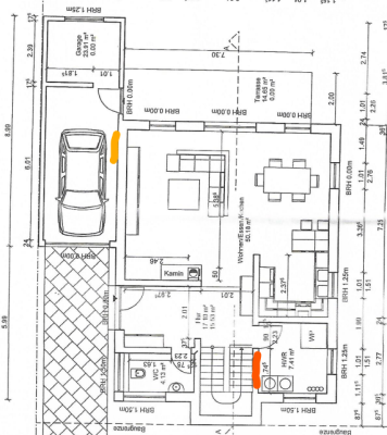

@AlSi der WR hängt bei uns in der Garage und unser Stromkasten im Hauswirtschaftsraum auf der gegenüberliegenden Seite des Hauses. Wir haben auch leider kein Leerrohr dazwischen um eine direkte Verbindung zu legen. Wir müssten umständlich über das Dach gehen und der Elektriker meinte, dass unsere aktuelle Konfiguration die einfachste Möglichkeit wäre. Wir haben letztes Jahr für die Wallbox Installation ein Stromkabel rund ums Haus verlegt allerdings wusste ich damals nicht, dass der WR und der Smart Meter über eine Leitung verbunden werden.
Re: openWB Fronius WR + Smart Meter
Eure Lösung ist voll in Ordnung und funktioniert ja auch, ist nur eben etwas ungewöhnlich und daher auch meine Nachfrage
