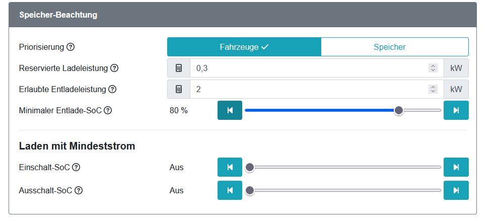

Was ich noch nicht verstanden habe:
Was ist im PV Laden der Unterschied zwischen dem minimalen Entlade SOC und dem Ausschalt-SOC?
Wenn der minimale Entlade SOC zum PV Laden gehört und der Ausschalt-SOC zum Laden mit Mindeststrom gehört, fehlt dann im PV Laden nicht doch noch ein Einschalt SOC?
