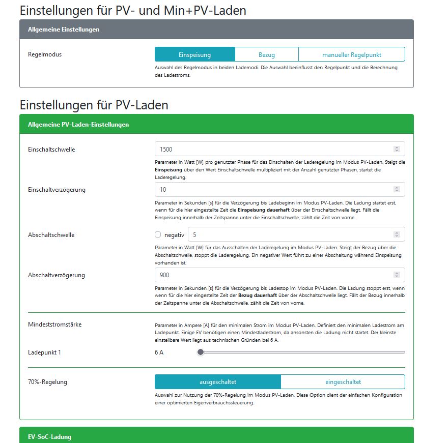

Sofort laden geht kurz hoch auf ein paar W dann bricht er ab. (10 A min 16 A Laden,Begrenzung keine)
PV-Laden ( Was ich eigentlich vorrangig machen will geht auch nicht)
Schwelle 1500W
VErzögerung 10s
Abschgaltschwelle 5
Abschaltverzögerung 900
MindestStromstärke 6A
70% aus

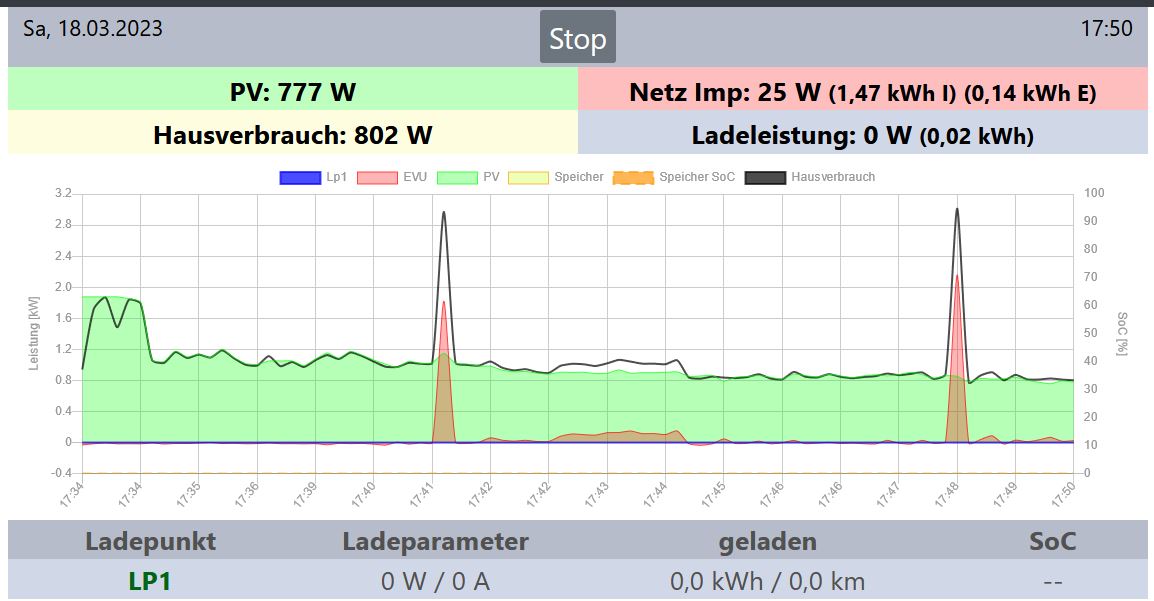

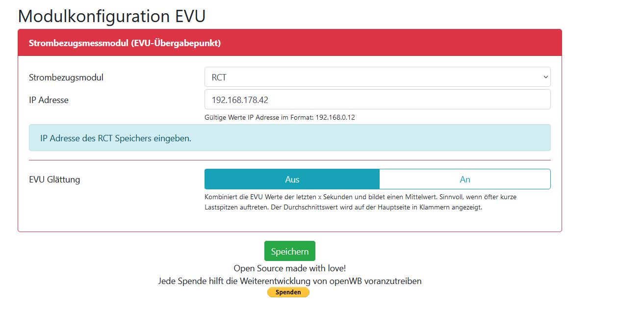

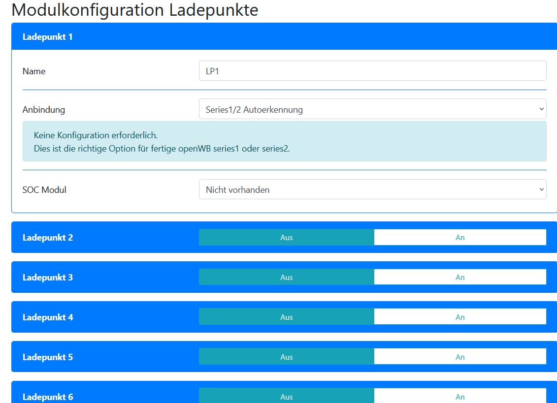

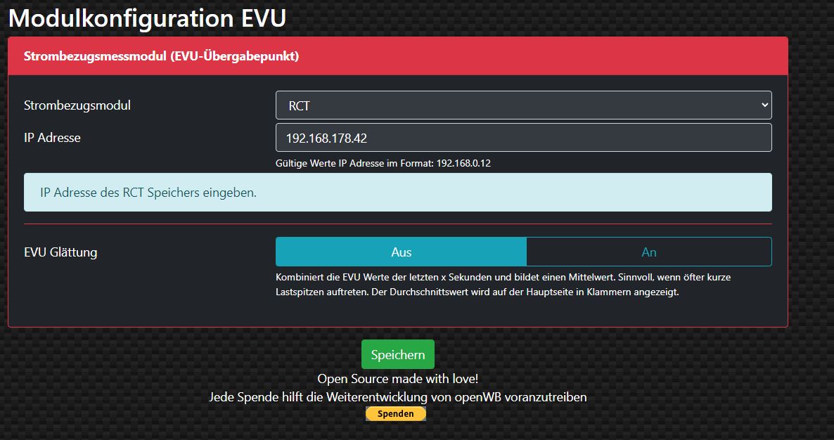

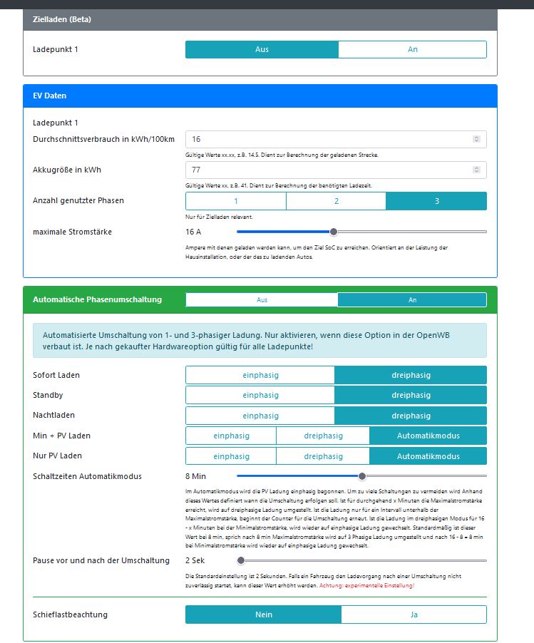

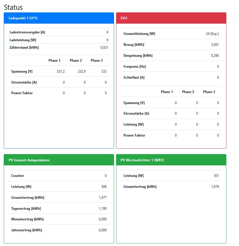

Dann bitte ein Screenshot der App posten, auf dem zu sehen ist, dass die Leistungen von PV und Haus korrekt angezeigt werden.
Es wäre auch nicht verkehrt, die Einstellungen zu sehen (besonders die unter Allgemein und die Module EVU, Ladepunkt, ...)
Ist ein Steckersymbol neben den Ladepunkt zu sehen, wenn der Stecker im Auto steckt?

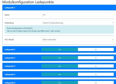

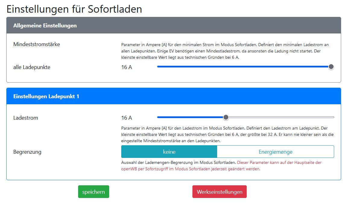

Reebot der WB hat mich zumindest wieder über den PC zugreifen lassen, was auch nicht immer geht trotz Fritzbox Einstellungen auf feste IP Automatischer Kanal,...
Ja Stecker wird Angezeigt Auto-LED springt auch auf Grün wechselt aber immer mal wieder auf weis und dann Grün.
Bilder Angehängt + Log

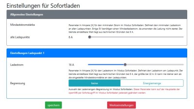

Probiere bitte bei "Mindeststromstärke - alle LP" 6A statt 16A.
BoJo08
Beiträge: 19
Registriert: Sa Mär 18, 2023 11:26 am
Re: Q4-Etron laden bevorzugt PV
Beitrag von BoJo08 »

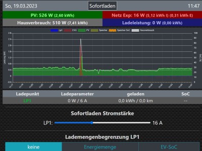

Update ist nach dem 3 Versuch drauf.
Leider hat auch die Einstellung Min. 6A nicht geholfen siehe Log.
Er probiert mehrmals und die Leistung geht nicht hoch. Kann sein das hier was falsch angeschlossen ist?

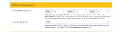

Bilder noch vom EVU Lastmanagment und den Grundeinstellungen.
Kann mir jemand sinnvolle Werte sagen oder wie ich ggf. den Support erreiche?

Am EVU-Punkt fehlen alle phasenbezogenen Werte.

Smart Meter ist verbaut und Per Kabel ja mit dem RCT Wechselrichter verbunden.
Die Werte wie Hausverbrauch und Netzbezug werden Ja auch angezeigt.
Hier mal ein aktuelles Bild:
Ok wie bekomme ich die Werte in EVU Punkt? Was sind sinnvolle Werte?
Modulkonfig EVU sieht aktuell so aus.

Auf der Statusseite müssen die phasenbezogenen Werte verfügbar sein. Wenn nicht, liegt das am RCT oder am oWB-Auslesemodul.
