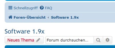

joachim.boecker hat geschrieben: Do Mär 23, 2023 1:41 pm Ich bin leider in dem Forum noch etwas unbedarft und mir ist noch nicht geläufig, wie ich ein neues Thema aufmache.
Neues Thema geht hier:
Weitere Schritte in dem neuen Thema.
