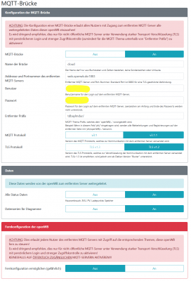

Wurden die Einstellungen im Bereich MQTT Brücke ggf. verstellt?
Lokal funktioniert es?
puffy00007
- Beiträge: 31
- Registriert: Di Apr 20, 2021 5:05 pm

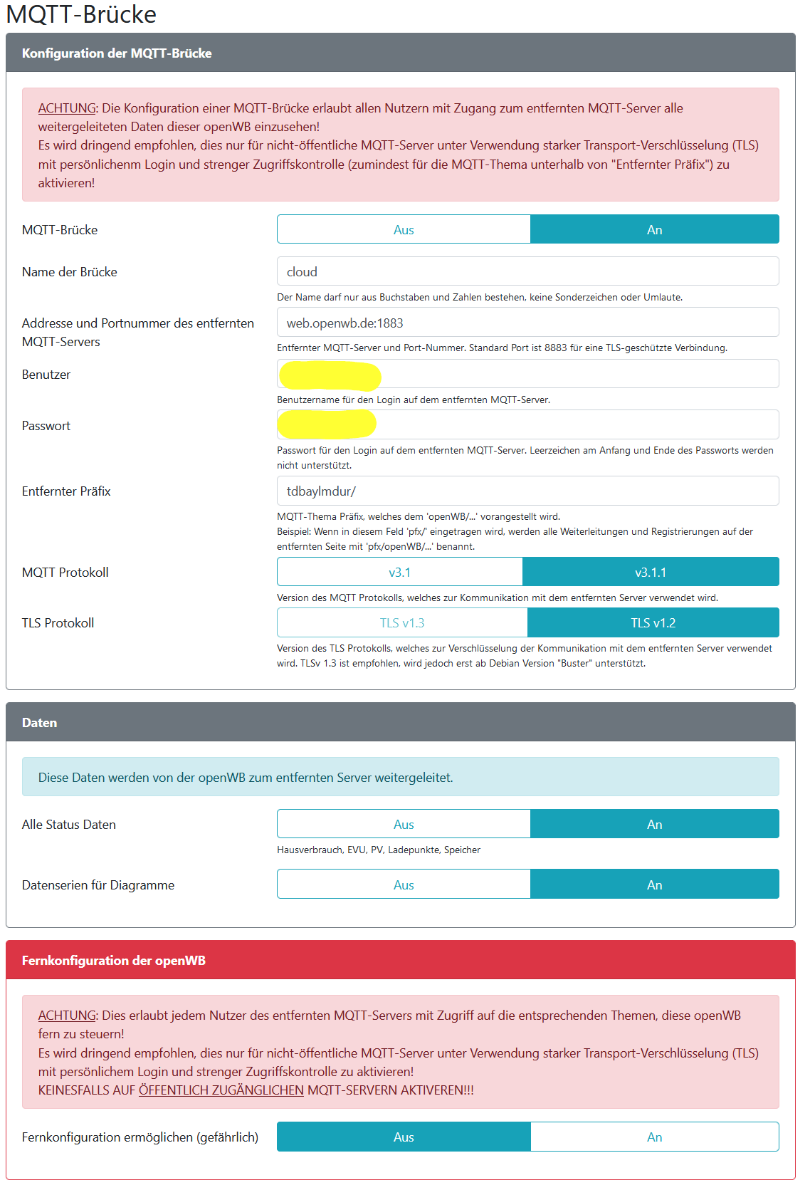

Re: Portfreigaben um auf die Web Oberfläche von "außen" zu kommen
Das sind die Einstellungen:
Was meinst du mit local? Der normale Zugriff auf die WB funzt super...
- Beiträge: 9659
- Has thanked: 97 times
- Been thanked: 229 times
Ohne die Fernkonfiguration wird das nichts.
