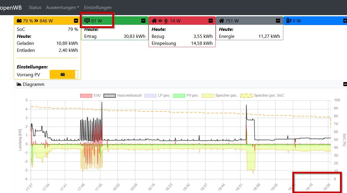

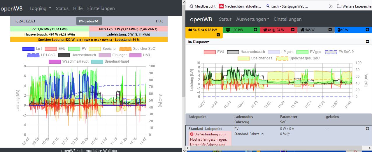

Nachdem die Werte bis jetzt nicht auffällig waren, wird heute wieder PV während der Dunkelheit angezeigt.

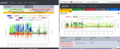

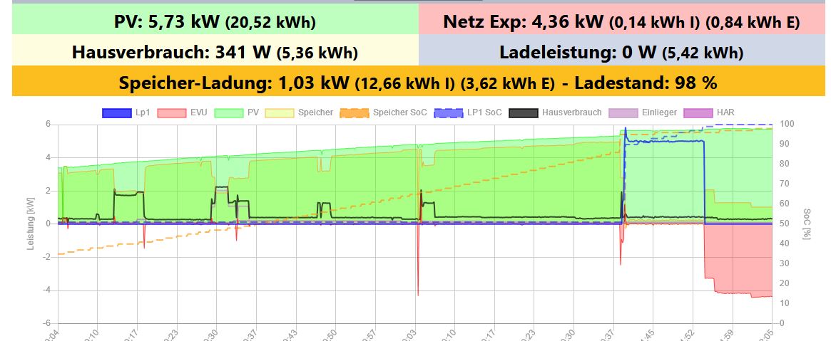

Hängt das auch hiermit zusammen?

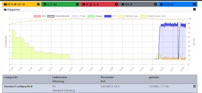

Ihaglc hat geschrieben: Fr Feb 03, 2023 12:38 pm Ergänzung:
2. Fall Laden des Speichers mit EVU Leistung:
Sie wird fälschlicher Weise auch als PV Leistung angezeigt2023-02-03 13_23_58-Start.jpg2023-02-03 13_26_02-Start.jpg2023-02-03 13_26_28-Start.jpgnew 25.txt

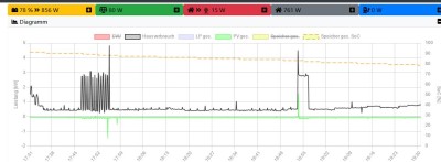

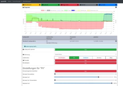

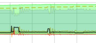

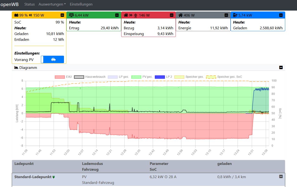

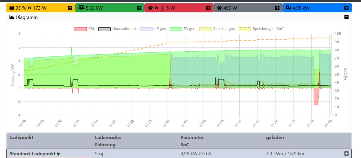

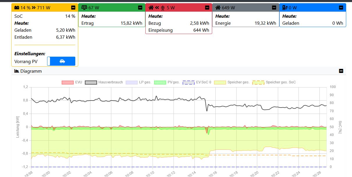

Habe heute bei relativ konstanter PV Leistung und konstantem Hausverbrauch mit der 2.0 im PV Modus das Auto geladen.
Dabei ist mir aufgefallen, dass die Ladung relativ nervös auf Verbrauchsänderungen reagiert und es zu einem Nachschwingen von Ladestrom und Speicherladung kommt.
Macht sich dann bei vielen Veränderungen des Verbrauchs dann bestimmt noch mehr bemerkbar.
2023-03-01 12_10_07-Start.jpg (8.76 KiB) 2424 mal betrachtet
Dies ist in 1.9 dagegen wesentlich stabiler.
2023-03-01 12_12_25-Start.jpg (9.06 KiB) 2424 mal betrachtet

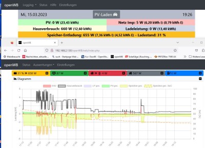

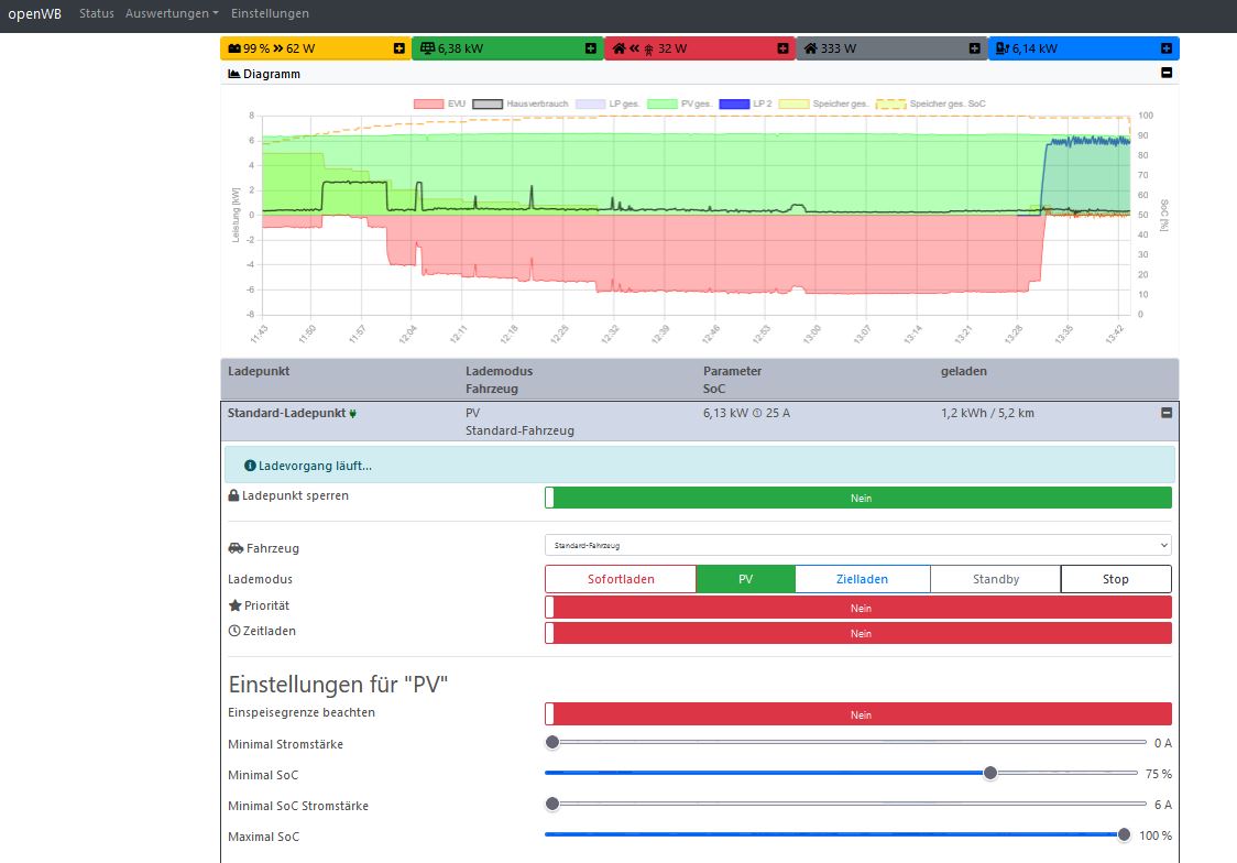

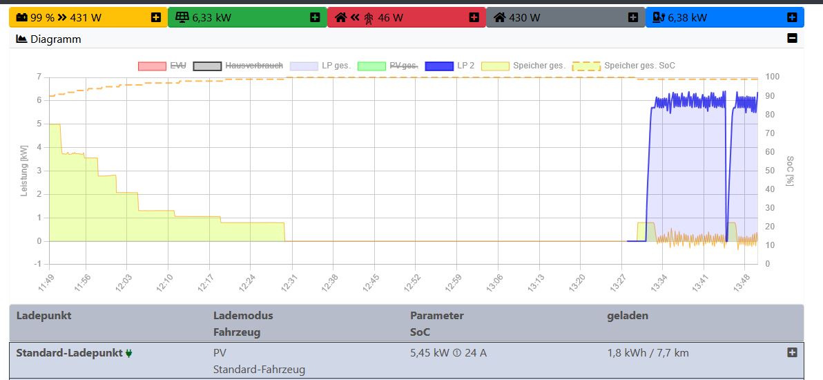

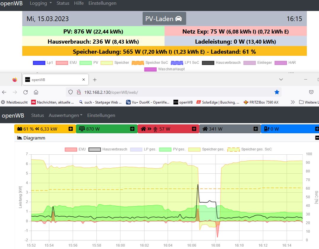

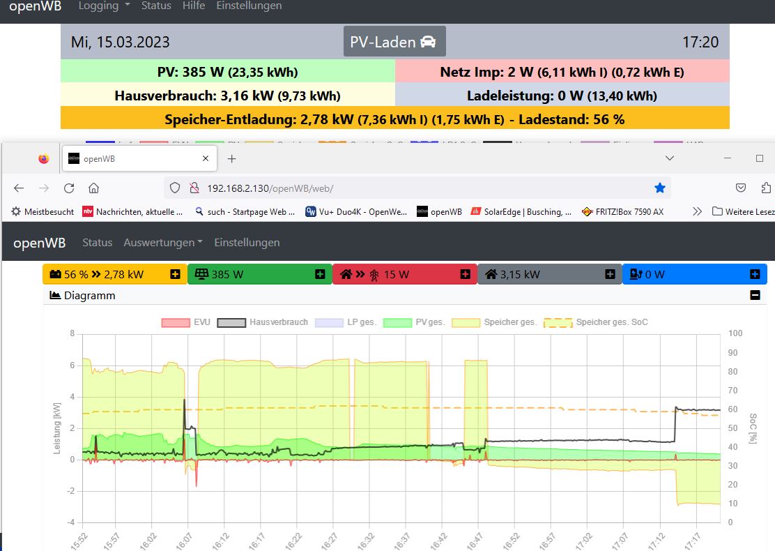

Mit der openwb 2.0 Version 2023-03-13 14:52:30 +0100 [91d8e437] hat sich wieder ein Fehler eingeschlichen, diesmal für den Speicher:
Beim Laden des Speichers wird eine viel zu hohe Leistung angezeigt
new28.txt
(155.36 KiB) 111-mal heruntergeladen
beim Entladen des Speichers stimmen die Werte zu 1.9 wieder überein

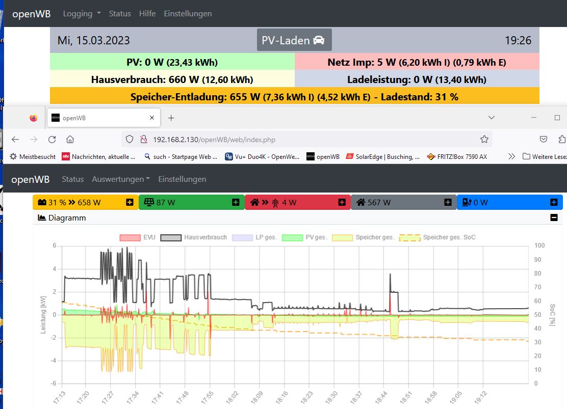

new 29.txt
(180.58 KiB) 130-mal heruntergeladen

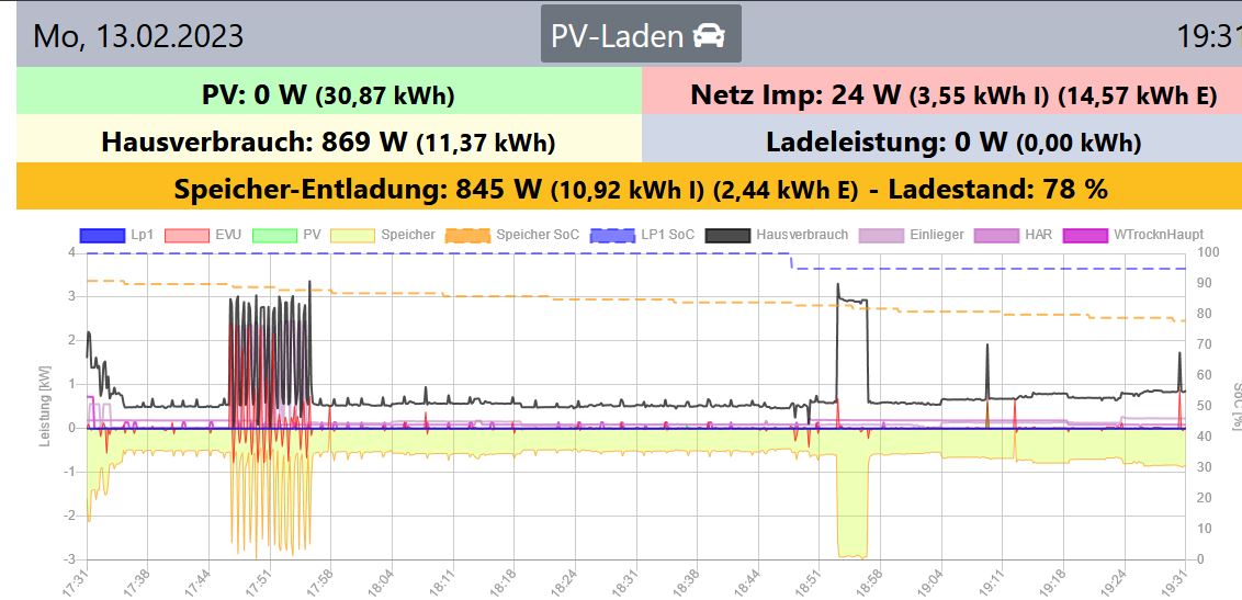

PS: in den Logs vermisse ich die Start/Ende Einträge " # ***Start*** ".
Habe stattdessen die ausführlichen *.txt Dateien angehangen.

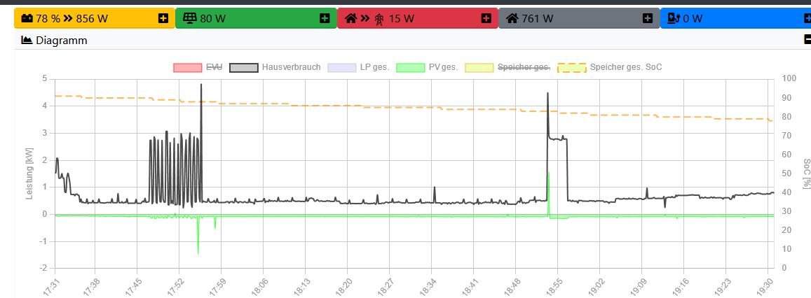

Während der Dunkelheit wird in OWB 2.0 die PV -Leistung mit 87W angezeigt,
währenddessen in OWB 1.9 die PV Leistung 0 W beträgt und im Hausverbrauch um diesen Wert höher angezeigt wird

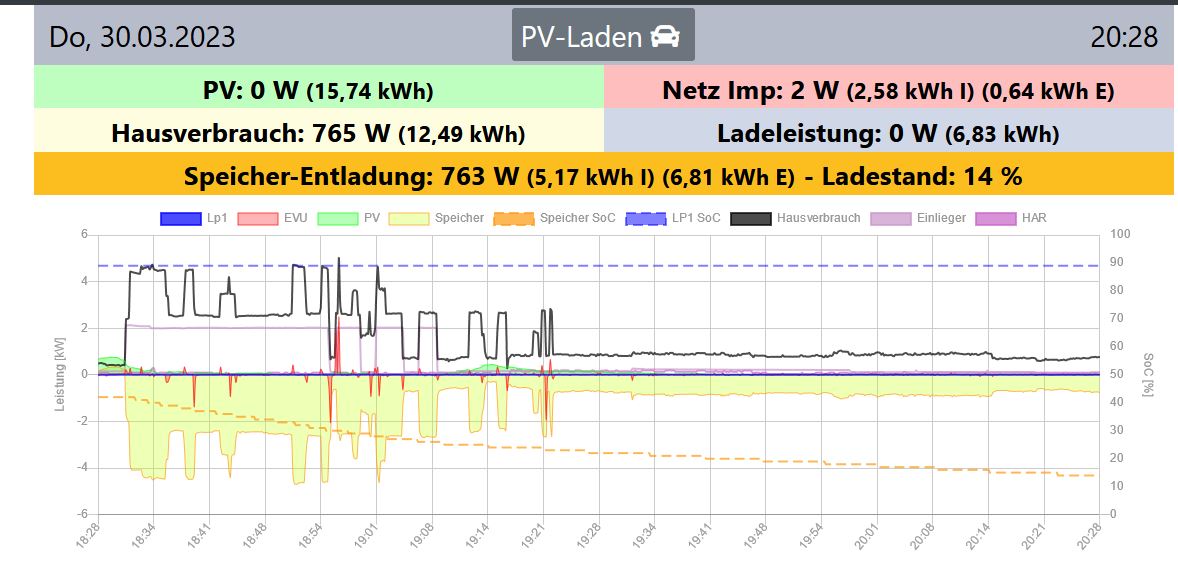

Kurioser Weise wurde in der Entwicklungszweig-Version "feature-mercedesEQ" vom 16.03.2023 die Anzeige korrigiert und wieder richtig dargestellt.
Hat man vergessen diese Korrektur in den Master zu übernehmen?
Hier zum Vergleich, der Link zu den Screenshots und logs mit dem feature-mercedesEQ Branch
viewtopic.php?p=82955#p82955

Ihaglc hat geschrieben: Mi Mär 01, 2023 11:23 am Habe heute bei relativ konstanter PV Leistung und konstantem Hausverbrauch mit der 2.0 im PV Modus das Auto geladen.
Warum lädt das Auto ab 11:39 überhaupt noch. Der Lademodus steht auf Stop. Du hast entweder den Ladepunkt im Nur-Lp-Modus und die 2.0 eingeschaltet oder den Ladepunkt nicht im NurLP-Modus und die 1.9 regelt den Lademodus? Wenn 1.9 und 2.0 gleichzeitig steuern, führt das zu allerlei Effekten.

Hallo Lena ,
Danke für dein Nachfragen,
Habe zunächst mit openWB2.0 das Auto geladen ,auf Stopp gesetzt, den Ladepunkt durch Vergabe nicht vergebener IP-Adresse deaktiviert , danach auf 1.9 umgeschaltet und zuvor die 2.0 als externen Ladepunkt deaktiviert, die Umschaltungzeit erkennst Du auch am Speicher, der in der Zeit dann geladen wurde.
Ich hätte jetzt erwartet, dass nach Deaktivieren des Ladepunktes in openwb 2.0 der Ladestrom nicht mehr angezeigt wird ( während 1.9 aktiv ist ), was aber trotzdem geschah.
Bei dem jeweiligem Laden in 2.0 und 1.9 wurde mit PV geladen.
Das Geschlingere wurde aber vor der Umschaltung aufgezeichnet, dürfte also nichts damit zu tun haben.

LenaK hat geschrieben: Do Mär 30, 2023 1:58 pm Der Fehler für die zu hohen Speicherwerte ist im Master behoben.
Deas Loglevel unter Einstellungen -> System -> Fehlersuche musst Du auf Details stellen. Dann findest Du " # ***Start*** " wieder.
Vielen Dank Lena
Werte stimmen jetzt fast wieder.
Das Problem mit PV Leistung trotz Dunkelheit ist jedoch wieder da und verfälscht wohl auch die PV Energie.
viewtopic.php?p=82341#p82341
sieht so aus, als ob
OWB 1.9 Hausverbrauch Leistung = OWB2.0 Hausverbrauch Leistung + "PV-Leistung-Dunkelheit"

LenaK hat geschrieben: Do Mär 30, 2023 2:08 pm
Habe heute noch mal mit OWB2.0 geladen.( mit Version 2023-03-30 15:48:45 +0200 [a591d633] )
Es hat sich bestätigt, dass bei nahezu konstanter Leistung von PV und Hausverbrauch der Ladestrom laufend pendelt ( im Beispiel zwischen 5,7A und 6,4A ).
Genauso nervös wird auch der Speicher entladen und geladen.
Vielleicht sollte die Regelung weniger sensibel reagieren?
