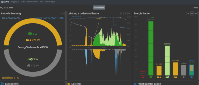

Re: Anpassung des Theme Colors (+andere)
Hallo @electron ich habe gestern Abend deinen PR in meinen Fork germergt.
Die Anzeige für das Laden sieht sehr gut aus, aber beim Hausverbrauch wird keine PV/Speicher mehr angezeigt.
Bug oder Feature?
Bug oder Feature?

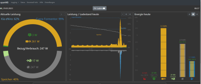

Danke fürs Testen! Es gab noch einen Berechnungsfehler. Ich habe den PR aktualisiert, jetzt habe ich zumindest auf meinem Testsystem wieder die Batterie- und PV-Anteile im Hausverbrauch.
Xerion hat geschrieben: Di Mär 28, 2023 6:02 pm Hallo @electron ich habe gestern Abend deinen PR in meinen Fork germergt.
Bug oder Feature?
Super Danke Dir, werde ich gleich mal mergen und morgen testen.electron hat geschrieben: Di Mär 28, 2023 7:26 pm Danke fürs Testen! Es gab noch einen Berechnungsfehler. Ich habe den PR aktualisiert, jetzt habe ich zumindest auf meinem Testsystem wieder die Batterie- und PV-Anteile im Hausverbrauch.
Bug oder Feature?
