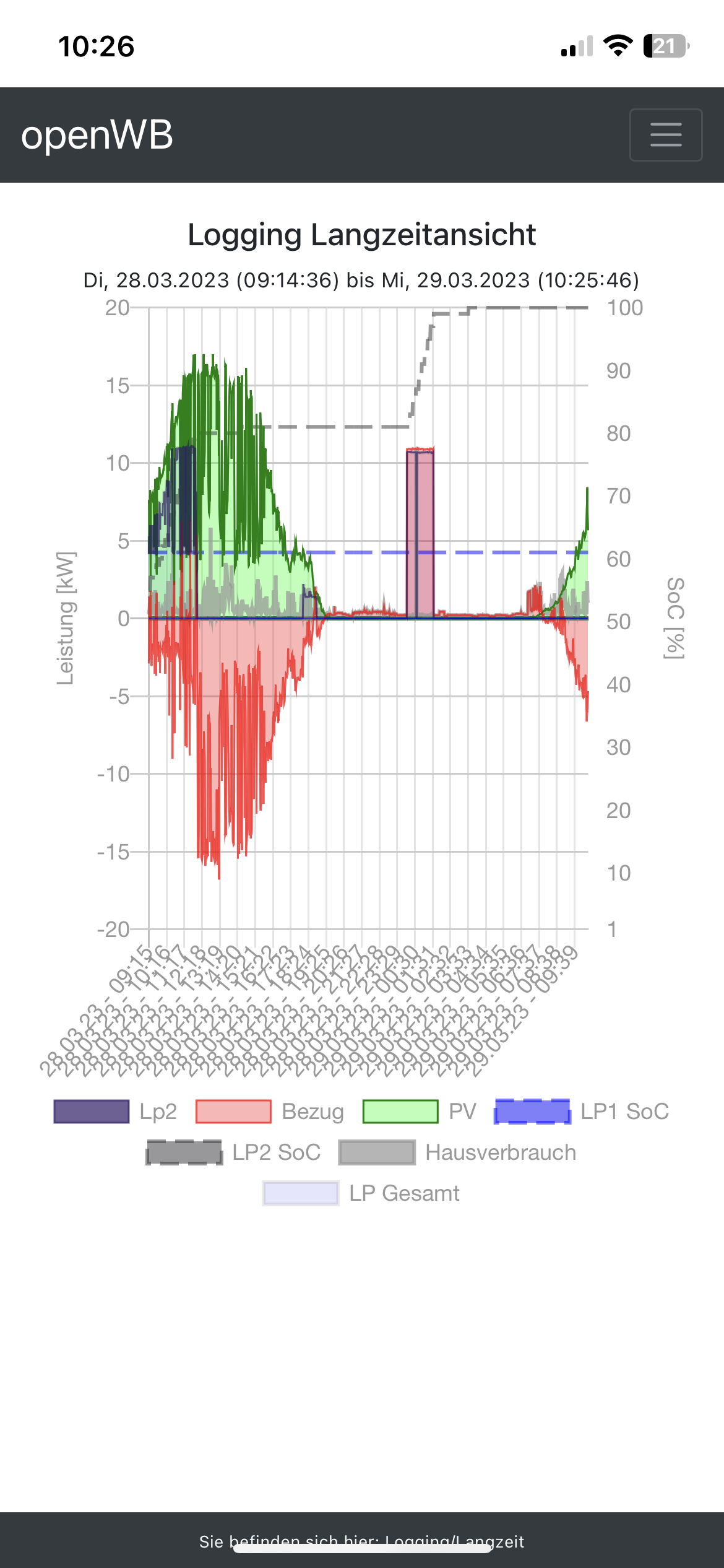

Hallo Zusammen,
Openwb lädt im pv Modus plötzlich in der Nacht das Auto voll. Wie kann sowas vorkommen?
Ich hab einen Id5 an der Openwb pro angeschlossen. Pv laden über Nacht funktionierte ohne Probleme. Um null Uhr fängt die Openwb pro plötzlich an das Auto voll zuladen. Was sehr ärgerlich ist. Siehe auch Anhang.
Hatte jemand schobmal das Problem bzw. Kann mir jemand hier weiterhelfen?
Viele Grüße und danke

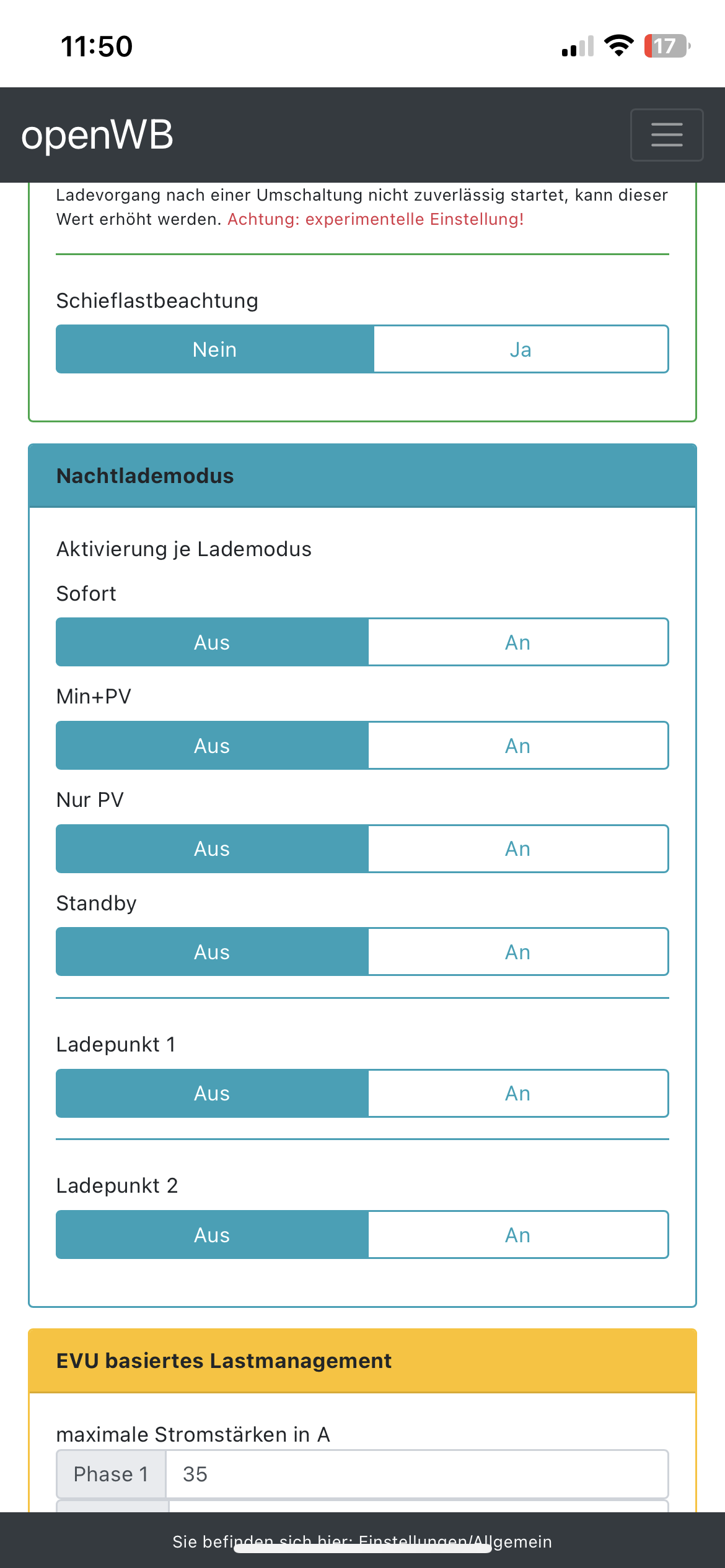

Kuck mal, ob Du aus Versehen den Nachtlademodus eingeschaltet hast. Auf der Übersichtsseite ist ein Mond neben dem Ladepunktnamen, falls dem so sein sollte:
Zu finden in den Allgemeinen Einstellungen.
Re: Openwb lädt im pv Modus plötzlich in der Nacht das Auto voll
Danke für die Rückmeldung. Nachtmodus ist aus. Siehe Screenshot.

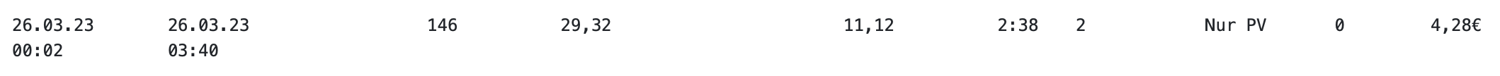

Von sich aus hat wohl keine andere openWB bislang sich so verhalten. Zumindest mir ist das noch nie aufgefallen. Was sagt denn das Ladeprotokoll? Für ein Log ist es jetzt wohl schon zu spät.
Bei mir leider das Gleiche. Am 26.3. gegen 1:00 nachts ging das Laden an der Pro plötzlich los und 2 Tage später wieder, dann auch tagsüber bei strömendem Regen, nachdem ich das Auto wieder angeschlossen hatte. Hatte das Ganze auch schon mal Anfang November, nachdem ein Update auf der Pro schiefging und diese hängengeblieben war. Nach einem Neustart fing sie an mein Auto nachts zu laden.
