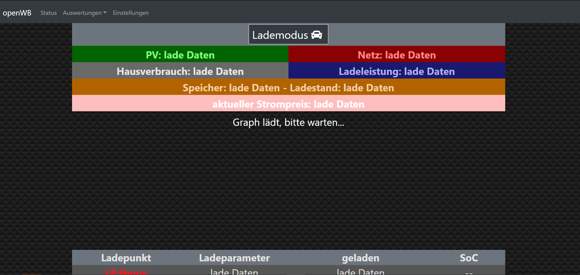

wollte die Beta testen.
Bekomme nach dem Booten des Raspberrys OpenWB nicht zum Laufen.
Die 1.9 Version leistete seit ca.2 Jahren mit meiner Konfiguration problemlos ihren dienst mit der smartWB.
Nach dem Update auf die Beta 2 startet die openWB Web Oberfläche gar nicht, deswegen noch das Feedback der Beta 1.
Im Status werden alle konfigurierten Module Fehlerfrei angezeigt und sind auch konfigurierbar. Nach dem Speichern wird positiv quittiert.
Folgendes Problem tritt auf. Auf der openWB seite werden keine Werte der konfigurierten Module angezeigt und der Lademodus lässt sich nicht ändern.
Der main.log ist im Anhang.
Bitte um Feedback
Gruss
Christoph
main.log
(36.74 KiB) 63-mal heruntergeladen

slawekking hat geschrieben: Sa Apr 01, 2023 7:03 am Die 1.9 Version leistete seit ca.2 Jahren mit meiner Konfiguration problemlos ihren dienst mit der smartWB.
Läuft hier mit oWB 2.0 auf standalone + 1x oWB-Pro + 2x smartWB seit einem halben Jahr völlig problemfrei.
slawekking hat geschrieben: Sa Apr 01, 2023 7:03 am Nach dem Update auf die Beta 2 startet die openWB Web Oberfläche gar nicht, deswegen noch das Feedback der Beta 1.
Hier fehlen leider Angaben zu Deiner oWB 2.x Installation.
Z.B. Wie hast Du installiert? Ist sie auch einer SD-Card oder in einer VM installiert? Nach Anleitung vorgegangen?
usw.
slawekking hat geschrieben: Sa Apr 01, 2023 7:03 am Im Status werden alle konfigurierten Module Fehlerfrei angezeigt und sind auch konfigurierbar. Nach dem Speichern wird positiv quittiert.

Image Beta 1 auf SD des Raspberry Pi 4 geflasht und gestartet.
Bitte auch selbst mal ins log sehen. Z.B. würde mich das hier zum Nachdenken anregen.
load versions...
[/quote]

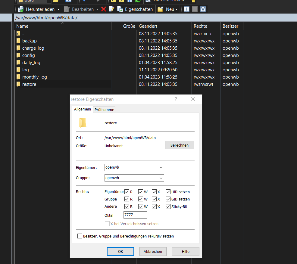

Das Verzeichnis ist da , siehe Anhang.
Danke fuer die Rueckmeldung.

slawekking hat geschrieben: Sa Apr 01, 2023 9:47 am Soll laut SmartWb Website funktionieren mit der Walbox.
Läuft ja auch 1a mit aktueller oWB 2.0 beta aus diesem Image viewtopic.php?f=3&t=6108.
Dass der RPi4 offiziell unterstützt wird, wäre mir allerdings neu.

Die Meldung mit dem fehlenden restore Verzeichnis bekomme ich auch bei jedem Systemstart, das passt so.
Starte doch mal das atreboot.sh script aus dem /runs Verzeichnis, das stellt die Rahmenbedingungen her, vielleicht hilft das.

mrinas hat geschrieben: Sa Apr 01, 2023 12:08 pm Die Meldung mit dem fehlenden restore Verzeichnis bekomme ich auch bei jedem Systemstart, das passt so.
/var/www/html/openWB/runs/atreboot.sh
und
sudo -u openww /var/www/html/openWB/runs/atreboot.sh
hat leider nicht geholfen.
