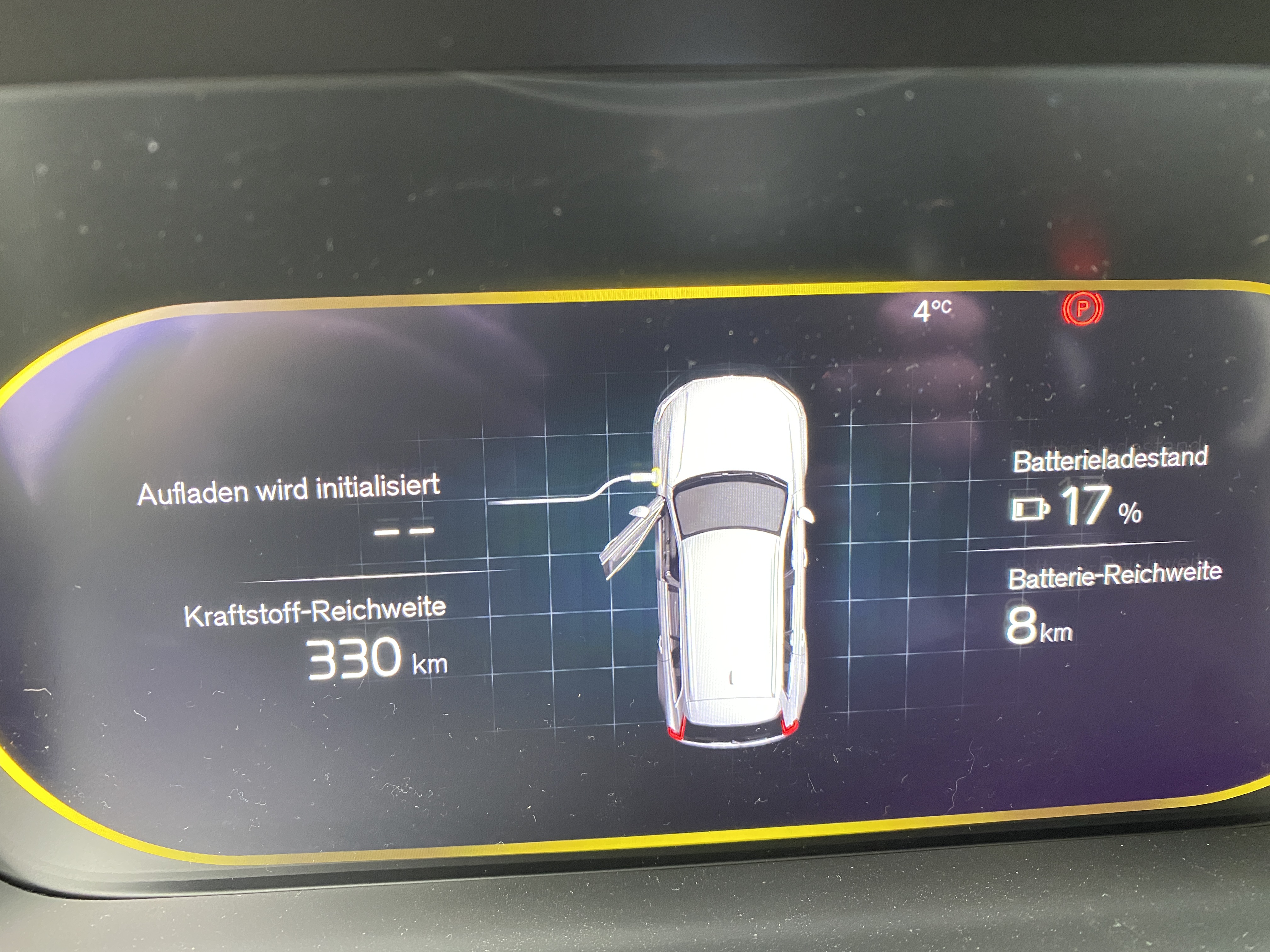

Gibt es unter euch Elektriker, die auf den ersten oder zweiten Blick erkennen können, ob der Elektriker die Box korrekt angeschlossen hat?
Die Meldung "Aufladen wird initialisiert" wird im Fahrzeug angezeigt; eine Ladung erfolgt jedoch nicht.
Die Box sollte doch direkt nach Anschluss direkt laden können. Eine Konfiguration kann ich erst am Dienstag duchführen, wenn der Elektriker das LAN-Kabel ausgetauscht hat.
Und noch eine doofe Frage. Spielt es eine Rolle, ob das Fahrzeug zm laden offen oder abgeschlossen ist?

Die openWB sollte schon konfiguriert werden vor der ersten Benutzung.
Manche Autos beenden die Ladung, wenn eine Tür geöffnet wird.

Um des Thread zum Abschluss zu bringen: Der Eli hat an beiden Enden des LAN-Kabels die RJ45-Stecker falsch verdrahtet
Und für alle Neuankömmlinge der Hinweis, dass die Box vor dem ersten laden eingerichtet sein muss. Im Auslieferungszustand ist der Lademodus auf "Stopp" eingestellt, nicht auf "Sofort".
Ich hatte das im Vorfeld anders gelesen und war davon ausgegangen, dass die Ladung auch ohne Einrichtung funtioniert. Dem ist nicht so.
