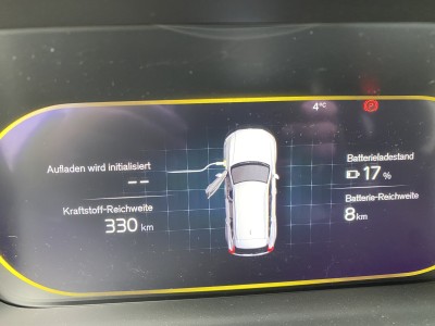

Gibt es unter euch Elektriker, die auf den ersten oder zweiten Blick erkennen können, ob der Elektriker die Box korrekt angeschlossen hat?
Die Meldung "Aufladen wird initialisiert" wird im Fahrzeug angezeigt; eine Ladung erfolgt jedoch nicht.
Die Box sollte doch direkt nach Anschluss direkt laden können. Eine Konfiguration kann ich erst am Dienstag duchführen, wenn der Elektriker das LAN-Kabel ausgetauscht hat.
