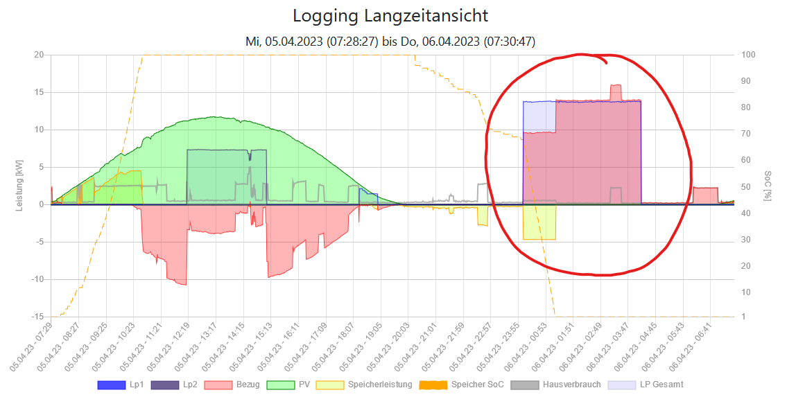

Jojo hat geschrieben: Do Apr 06, 2023 5:42 am Hallo zusammen,
in der Nacht auf heute musste ich bei mir an einer openWBpro leider den gleichen Fehler feststellen:
Um 00:04 startet plötzlich der Ladevorgang an LP1, obnwol alle LPs auf PV-Laden konfiguriert sind. Das ist auch heute Morgen noch so eingestellt.
Zu meinem Setup:
openWB Version: 1.9.295 auf der openWB Standalone mit Display
steuert
1x openWBpro
1x openWB Series 2 custom, konfiguriert als externer Ladepunkt.
Alle Geräte sind über LAN verbunden und hängen an einem Unify Switch.
@C7a: Auch bei mir funktioniert sporadisch das PV-Laden mit Phasenumschaltung an der openWBpro nicht korrekt. Dazu hatte ich hier auch einen Thread erstellt, bislang allerdings ohne Lösung:
viewtopic.php?t=5657

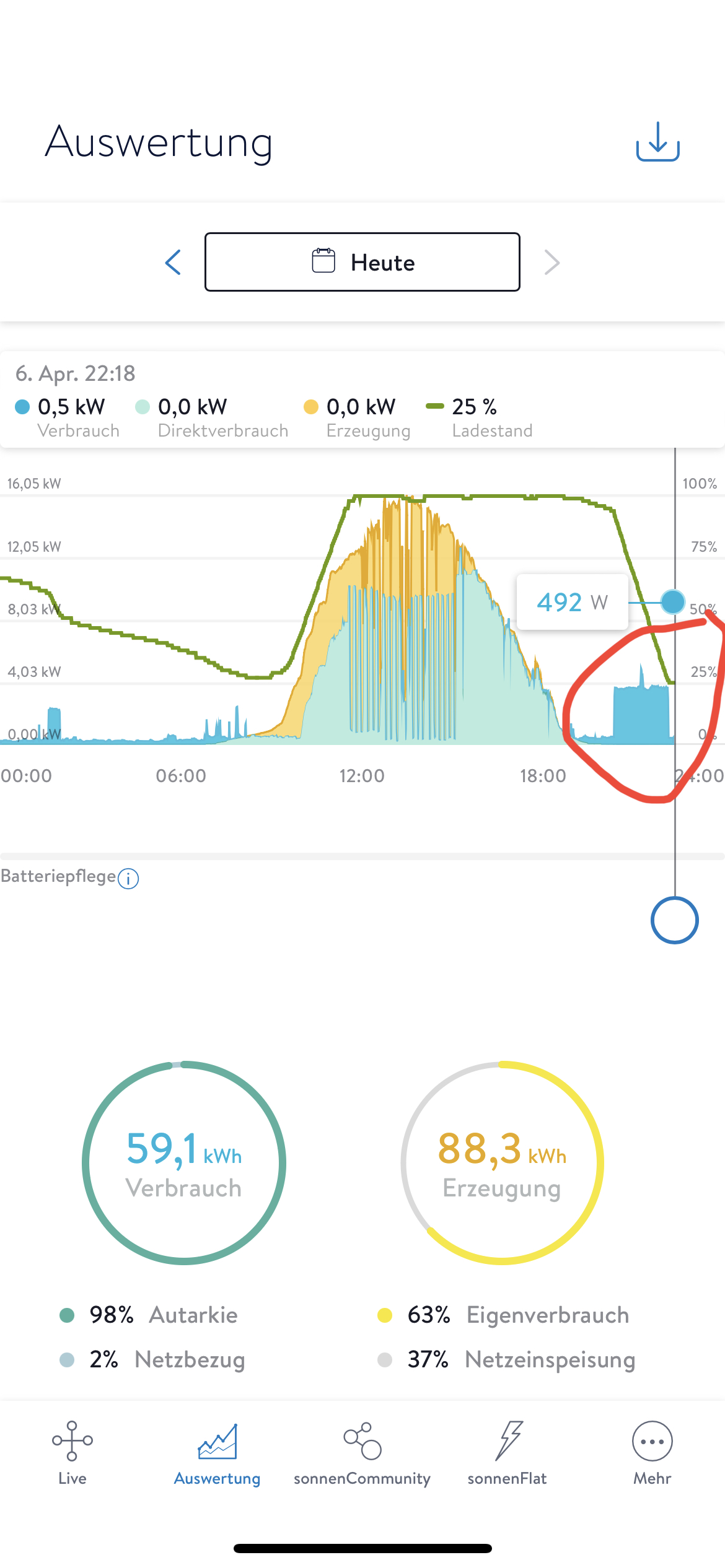

Bei mir war es ebenfalls gerade sehr spooky!
Das Auto hat mit 3KWh am LP1 geladen, wird in der Oberfläche aber nicht angezeigt. Es war der PV Modus eingestellt ( LP2 heute knapp 20Kwh geladen ).
Ich habe nun die Sicherung raus und das Auto abgesteckt.
Anbei ein Screen der Sonnenbatterie, die das Laden beweist.
Re: Openwb lädt im pv Modus plötzlich in der Nacht das Auto voll
Das würde die Thematik nochmal erweitern: Ein ungewünschter Ladevorgang, der nicht dokumentiert wird. Und du kannst sicher ausschließen, dass andere Verbraucher die Energie genutzt haben? Wärmepumpe, Ofen, Herd, ... ?
