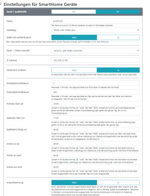

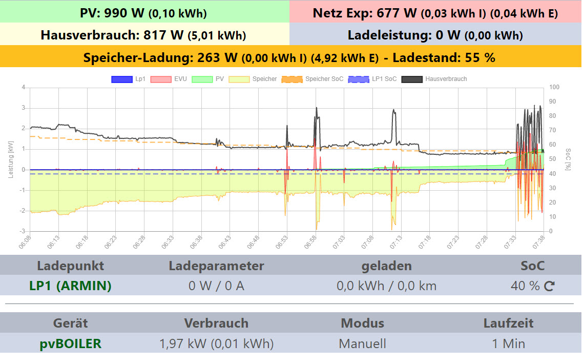

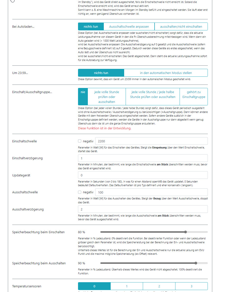

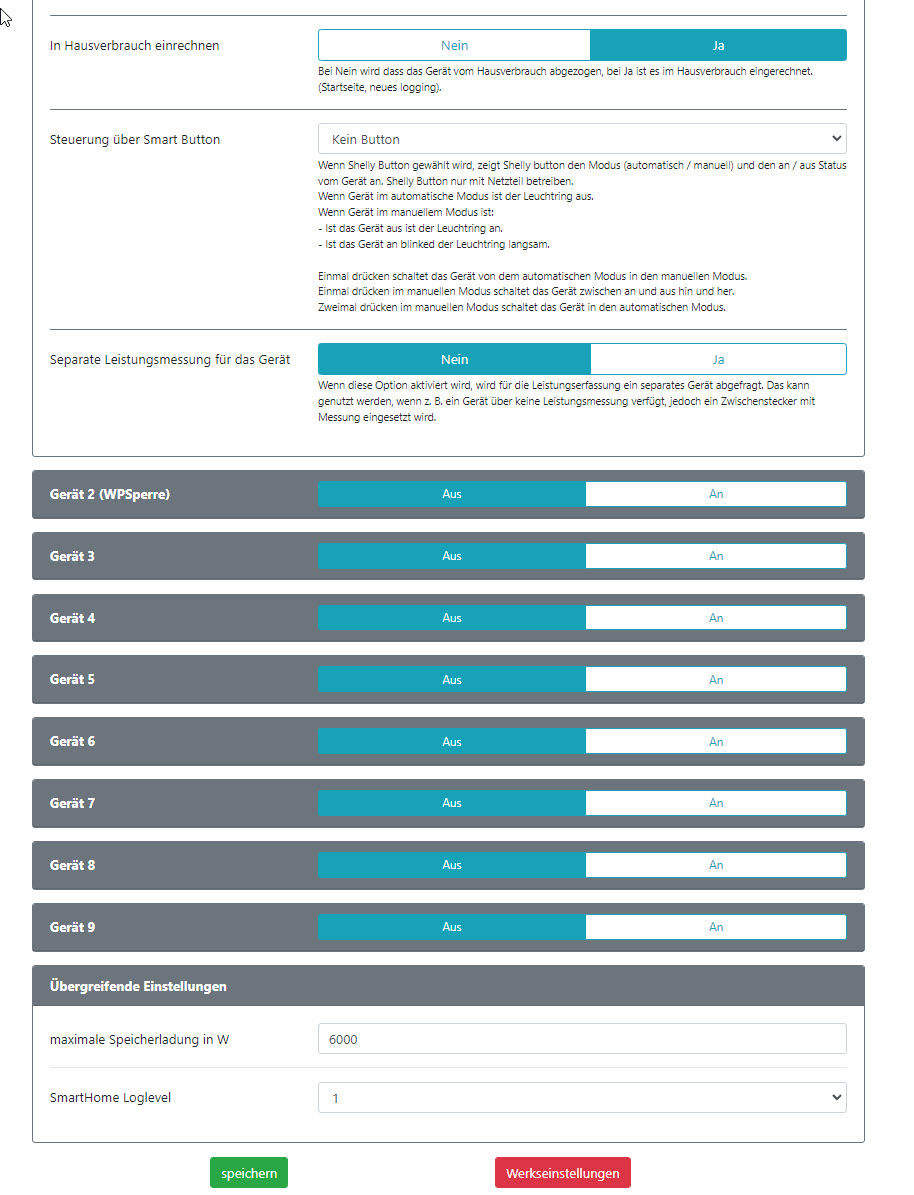

Folgendes Problem habe ich mit einem über Shelly geschalteten PV-Heizstab: Ich möchte ihn ab und an MANUELL schalten, wenn genügend Energie im Speicher sind und die Wettervorhersage auf Sonne deuten lässt.
Dann wird der Verbraucher aktiviert und nach ziemlich genau 20 Sekunden geht er wieder für 20 Sec aus. Ich kann keinen Fehler in den Einstellungen finden. Kann es jemand erklären oder ist es ein Bug?
Ach ja: Aktuelle Nightly --- Stable getestet, verhält sich aber identisch.
Anbei Fotos und Log:
