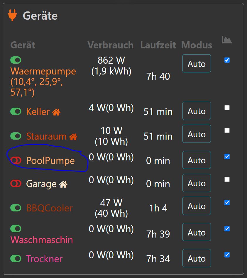

Hey ich habe das gleiche Problem,
anbei mein Output:
{"ble":{},"cloud":{"connected":true},"input:0":{"id":0,"state":true},"mqtt":{"connected":false},"switch:0":{"id":0, "source":"http", "output":false, "apower":0.0, "voltage":233.6, "current":0.000, "aenergy":{"total":50.139,"by_minute":[0.000,0.000,0.000],"minute_ts":1685552717},"temperature":{"tC":63.7, "tF":146.6}},"sys":{"mac":"80646FE49474","restart_required":false,"time":"19:05","unixtime":1685552719,"uptime":1437,"ram_size":234448,"ram_free":155976,"fs_size":458752,"fs_free":98304,"cfg_rev":11,"kvs_rev":0,"schedule_rev":0,"webhook_rev":0,"available_updates":{"beta":{"version":"1.0.0-beta1"},"stable":{"version":"0.14.1"}}},"temperature:100":{"id": 100,"tC":23.8, "tF":74.9},"temperature:101":{"id": 101,"tC":22.5, "tF":72.5},"wifi":{"sta_ip":"192.168.178.146","status":"got ip","ssid":"Luftstation","rssi":-76},"ws":{"connected":false}}
Zeigt mir leider keine Temperatur beim Shelly 1PM+ (poolpumpe) an.
Bei der Wärmepumpe habe ich das "alte" shelly verbaut (Wärmepumpe) - funktioniert ohne Probleme
Wäre super wenn ich meine Temperaturdaten so anzeigen lassen könnte wie bei der Wärmepumpe. Siehe Pic Version:

Guten Morgen,
habe gestern auf die aktuellste Nightly Version geupdatet:
installierte Version: 1.9.301.1 (2023-05-30 13:36:49 +0200 [40b3a023] )
Leider zeigt er noch immer nichts an. Shelly funktioniert: Als Theme verwende ich "colors": Nur er Vollständigkeit - verwende Shelly Plus 1PM sowie das dazugehörige Shelly Plus AddOn
Woran könnte es liegen ?

Re: Shelly Temperatursensor in openWB anzeigen lassen
Hallo anbei der Output der Poolpumpe (http://192.xx.xx.xx/openWB/ramdisk/smar ... evice_ret4):
"{\"power\":0,\"powerc\":0,\"on\":0,\"temp0\":36.9,\"temp1\":24.1,\"temp2\":0.0}"
Es scheint als meldet shelly brav zurück - 2 Temperatursensoren sind aktiv
Vielleicht kann man ja das Schema colors diesbezüglich erweiter, dass es bei allen Geräten angezeigt werden kann - falls dass das issue hier sein sollte.
lg
T
