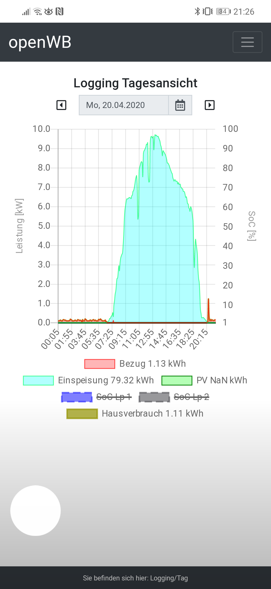

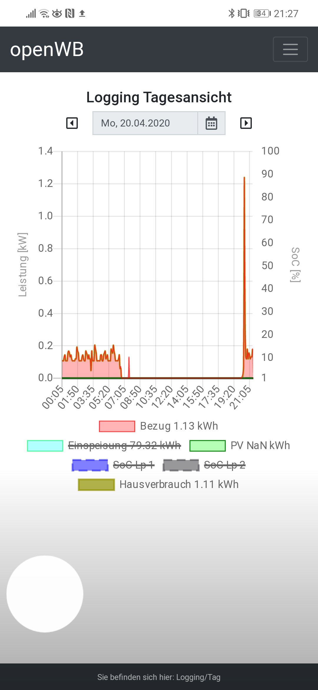

Ja beziehe mich auf die Hauptseite.
Die Graphen stimmen aber auch nicht. Siehe Bilder.
- (189.74 KiB) 340-mal heruntergeladen
- (203.89 KiB) 340-mal heruntergeladen
