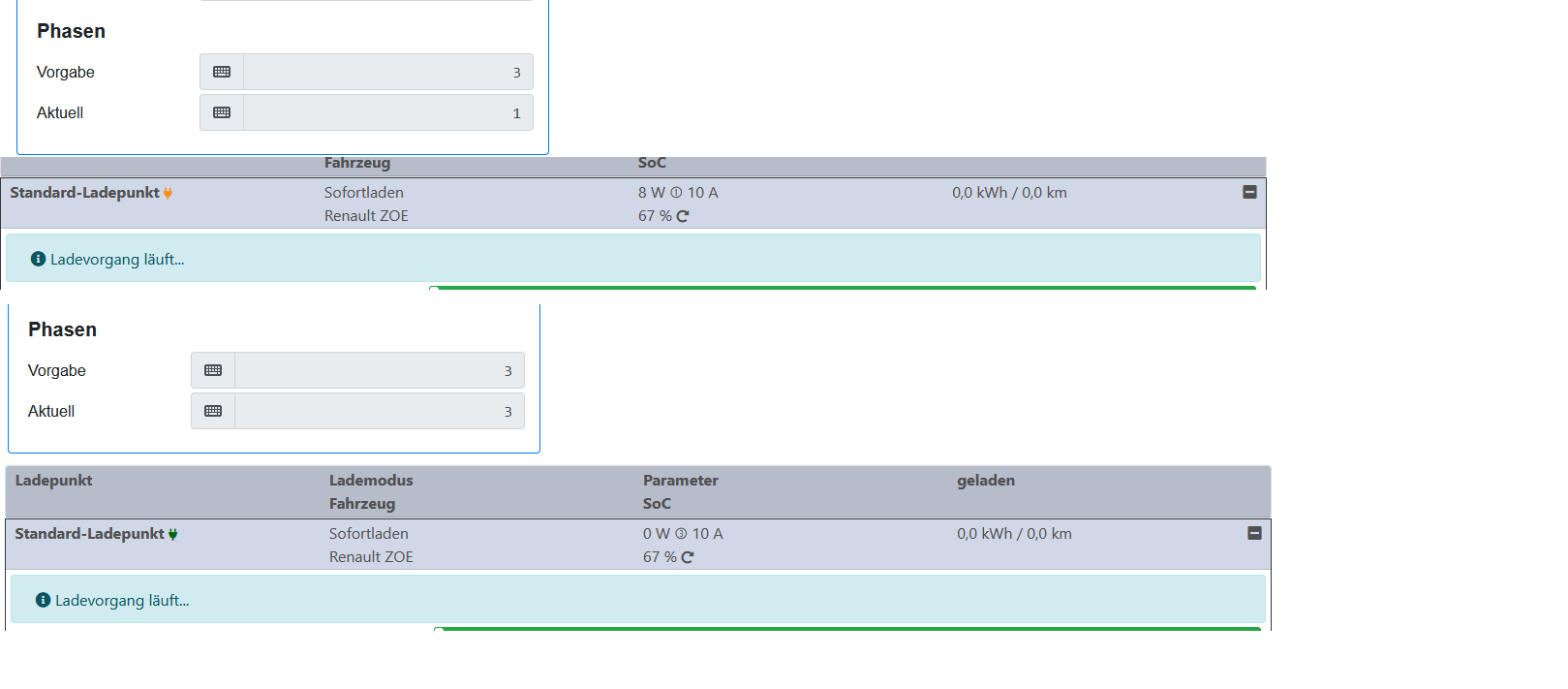

zu 2: Wenn der Zoe wieder da ist, schaue ich in den Status, es wurde mit einer Phase angefangen und dann im Prinzip sofort abgeschaltet und dann ist die Meldung "Umschaltung von 1 auf 3 Phasen" (sinngemäß) gekommen.

So ich hab das mit dem ZOE probiert heute früh.
ZOE war angeschlossen, ich habe Sofortladen als Lademodus ausgewählt (eingestellt ist Sofortladen max. Anzahl Phasen)
Im Status steht dann Vorgabe 3, Aktuell 1, dann wird der Stecker am Ladepunkt grün, kurz passiert etwas, die Ladeleistung bewegt sich und der Stecker wird wieder gelb.
Dann kommt Vorgabe 3 und Aktuell 3, stecker wird wieder grün und der "Ladevorgang läuft" wird angezeigt, der ZOE läd nun aber nicht, vermute er hat kurz 1p bekommen, nun müsste ich ihn abstecken und wieder anstecken damit er läd.
So habe ich das wahrgenommen.

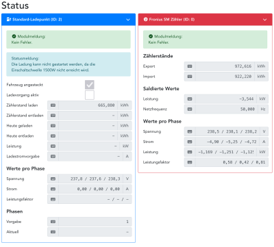

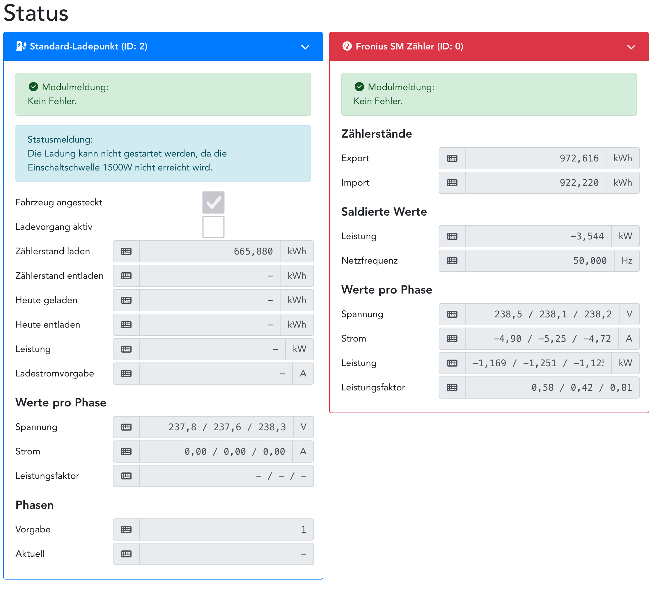

mit 2023-04-11 08:43:35 +0200 [655d05ee3] scheint jetzt bei mir die Umschaltung zwischen 1 und 3 Phasen grundsätzlich zu klappen. Das konnte ich über Ostern mehrmals beobachten. Ein interessantes Verhalten habe ich dann aber doch noch gefunden.
Nach einer vollständigen Ladung, bei Beendung der Ladung wurden 3 Phasen genutzt, wollte die nächste Ladung nicht 1-phasig starten. Ich habe das dann mal ausgesessen und als genug PV-Leistung für 3-phasiges Laden vorhanden war, startete der Ladevorgang. Die Phasenumschaltung war die ganze Zeit auf Automatik. Nach Start der Ladung wurde auch wieder je nach PV-Leistung zwischen 1- und 3-phasig gewechselt.
Hier noch mal der komplette Ablauf:
- OWB Lademodus PV
- Auto lädt 3-phasig
- Ladung wird durch Auto beendet, da voll
- OWB Lademodus auf Stop geändert
- Auto abgesteckt
- gefahren :D
- Auto angesteckt
- OWB Lademodus wieder auf PV gestellt
- auf Sonne gewartet
Ich hätte erwartet, dass die Ladung wieder 1-phasig startet. Im Status wurde die Phasenvorgabe auch mit 1 angezeigt:
Hier ein Logauszug:

Nasdero hat geschrieben: Mi Apr 12, 2023 7:42 am
LenaK hat geschrieben: Di Apr 11, 2023 9:57 am Zu 2.: Ist die vorgegebene Phasenzahl 1 oder fängt das Auto mit einer Phase an zu laden und schaltet dann weitere hinzu? Die vorgegebene Phasenzahl siehst Du im Status beim Ladepunkt.
