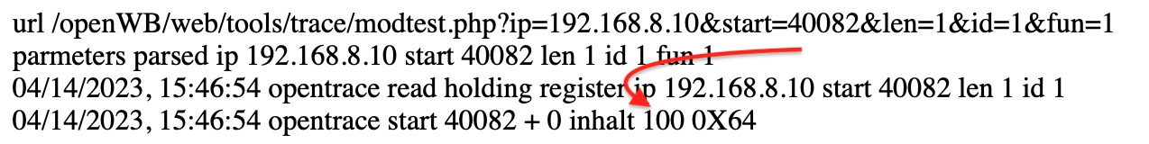

Re: Keine Modbus Daten mehr von E3DC
ersetz' in diesem Link mal wallbox.fritz.box durch die IP Deiner openWB und die 192.168.8.10 durch die des S10:
http://wallbox.fritz.box/openWB/web/tools/trace/modtest.php?ip=192.168.8.10&start=40082&len=1&id=1&fun=1
Oder Du nimmst diesen hier und klickerst die Werte in das Formular:
http://wallbox.fritz.box/openWB/web/tools/trace/modtest.html
Dann kommt so etwas hier - die 100 ist der SoC der Hausbatterie:
