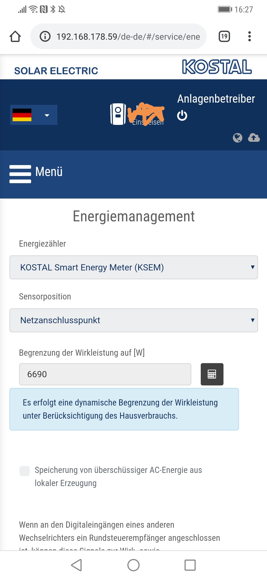

Wie kann ich denn erkennen, welche Variante verbaut wurde? KSEM sitze bei mir im Sicherungskasten

Huch, ich habe diesen Thread garnicht sauber zuende geführt, dass war dann wohl im PV Forum. Also:
Seit den Firmware-Updates zum Jahreswechsel 19/20 (beide notwendig, Wechselrichter und KSEM) gibt es keine Genauigkeitsunterscheide mehr zwischen Netzanschlusspunkt und Verbrauchszweig. Aufgrund der erweiterten Möglichkeiten (Speichereinbindung, etc) sollte daher bevorzugt der Netzanschlusspunkt als Verbaupositon gewählt werden (Empfehlung und Auskunft von Kostal Kundenservice).
Zuvor gab es aufgrund von geringer Abtastrate Abweichungen zwischen echtem und gemessenen Verbrauch/Einspeisung.
