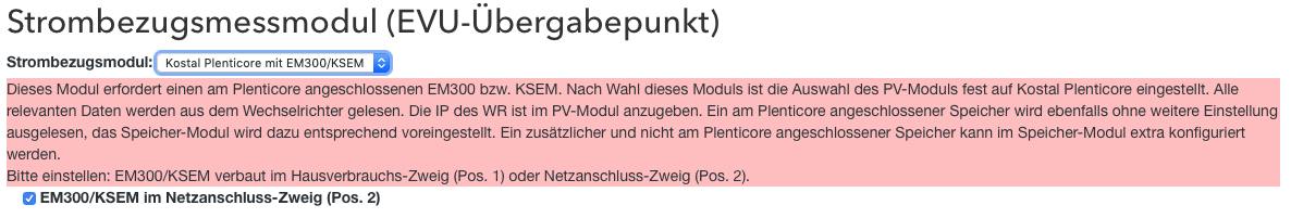

Kostal empfiehlt zwecks Genauigkeit den Zähler KSEM in den Verbrauchszweig zu installieren, den PV Wechselrichter davor. Was also letztlich eingespeist wird, ergibt sich erst aus den gemeinsamen Daten aus WR und KSEM.
Wie sieht es dann mit der OpenWB und Lastmanagement bzw. PV Überschussladen mit 1p/3p aus (eGolf 300)? Brauche ich dann noch das EVU Kit um gültige Werte für die OpenWB zu bekommen? Oder den KSEM lieber zulasten der Genauigkeit hinter den Zähler am EVU Punkt setzen?

Gibt es in der openWB eine Einstellung für.
Das die Genauigkeit leidet bzw sie das sagen wundert mich allerdings.

Auch Kostal erlaubt ja beides, Einbau am EVU oder im reinen Verbrauchszweig. Am EVU sei die weniger genaue Variante lt. Handbuch. Für OpenWB mit der Option die Daten am WR zu holen aber ja in der Tat dann unerheblich
