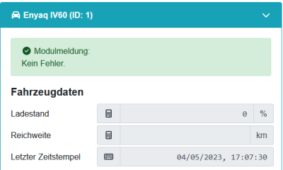

Beiträge: 175
Been thanked: 6 times
Re: Feedback Nightly 101.1
Beitrag von Jens »
Installierte Version: 2023-04-05 12:55:48 +0200 [2fa4ba7f]
Skoda Connect wird in der Übersicht der SOC nicht angezeigt.
SOC Log ist i.O.
2023-04-05 17:12:34,498 - {skodaconnect.connection:740} - {DEBUG:soc_ev1} - Request for "https://api.connect.skoda-auto.cz/api/v1/charging/TMBJB7NY4MF008319/settings" returned with status code [200]
2023-04-05 17:12:35,507 - {skodaconnect.connection:740} - {DEBUG:soc_ev1} - Request for "https://api.connect.skoda-auto.cz/api/v1/charging/TMBJB7NY4MF008319/mode" returned with status code [200]
2023-04-05 17:12:35,513 - {skodaconnect.connection:740} - {DEBUG:soc_ev1} - Request for "https://api.connect.skoda-auto.cz/api/v1/charging/TMBJB7NY4MF008319/status" returned with status code [200]
2023-04-05 17:12:35,514 - {soc.modules.vehicles.skodaconnect.api:65} - {DEBUG:soc_ev1} - Battery level: 47
2023-04-05 17:12:35,515 - {soc.modules.vehicles.skodaconnect.api:67} - {DEBUG:soc_ev1} - Electric range: 105.0
2023-04-05 17:12:35,515 - {soc.modules.vehicles.skodaconnect.api:76} - {DEBUG:soc_ev1} - Persist refresh tokens.
Screenshot 2023-04-05 171147.png (6.54 KiB) 1624 mal betrachtet
PV: 9,86kWp an E3DC S10 13kWh
LP1: openWB Series2 standard+
Kia EV6
Nutzung von Tibber
Beiträge: 1764
Been thanked: 170 times
Beitrag von LenaK »
Bei mir erscheint SkodaConnect in der Liste. Mit " Übersicht der SOC" meinst Du Einstellungen->Konfiguration->Fahrzeuge-> Fahrzeuge-> Fahrzeug aufklappen und dort SoC-Modul?
Bitte ein Reboot durchführen und das Log von {DEBUG:MainThread} - Start openWB2.service bis {INFO:MainThread} - # ***Start*** posten.
Jens
Beiträge: 175
Beitrag von Jens »
Sorry, missverständlich geschrieben.
Konnte unter Einstellungen->Konfiguration->Fahrzeuge-> Fahrzeuge-> Fahrzeug das Skodaconnect SOC-Modul konfigurieren.
Diese erscheint auch im Soc Log korrekt.
Jedoch im Startbildschirm (0%) + Status (Ladestand = 0% und Reichweite=keine km wird falsch angezeigt)
Mit Übersicht SOC meinte ich: (War missverständlich)

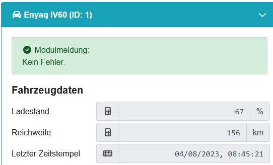

Mit PR857 aus meinr Sicht erl. (Danke vuffiraa72)
