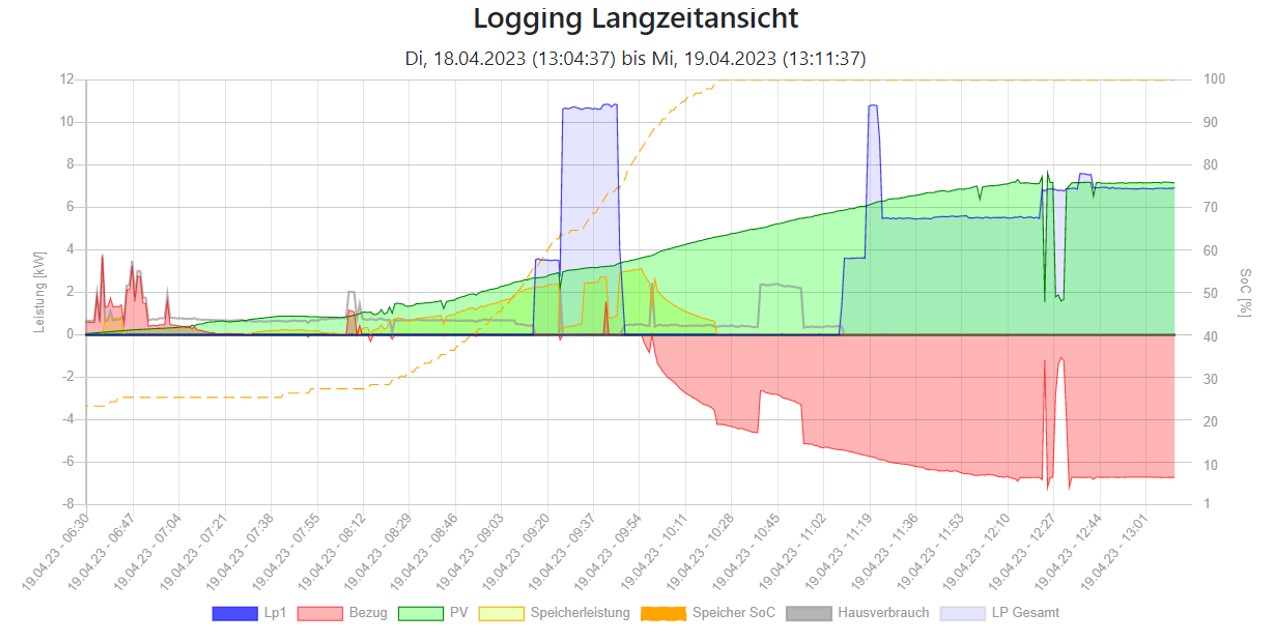

Hier seht ihr die Darstellung der oWB im Zeitraum 6:00 -13:00 Uhr:

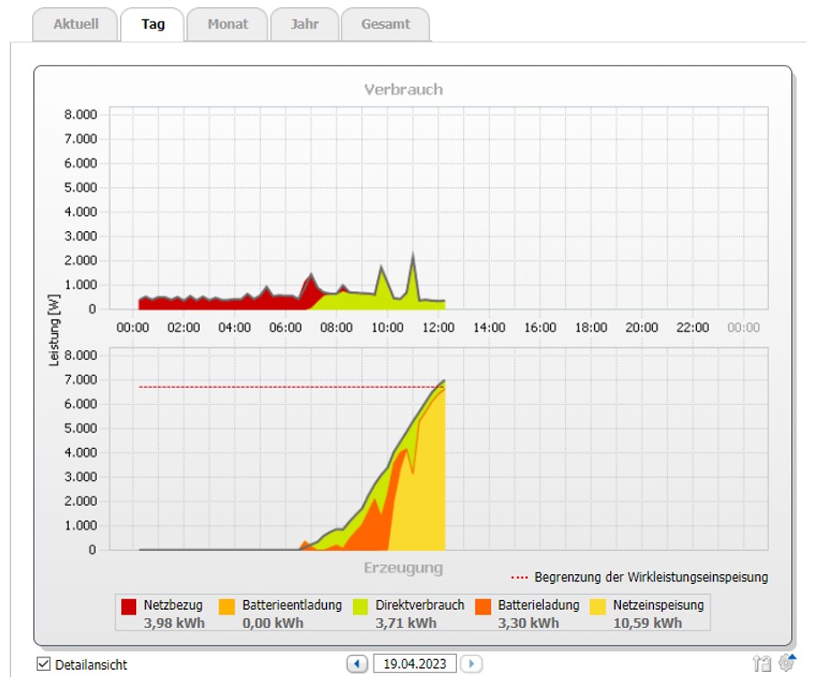

und hier des SHMs um ca. 13:00 Uhr:
Der Bezug und Hausverbrauch werden vom SHM abgerufen, Speicher und WR direkt. Mich irritiert, dass
  • der Verbrauch der oWB im Sunnyportal nicht angezeigt wird (also nicht im Gesamtverbrauch).
  • die Wallbox kann nicht den Speicher nutzen, obwohl ich das in den Einstellungen "erlaubt" habe.
  • der Hausverbrauch in der oWB nicht dargestellt wird, wenn sie lädt.
  • die oWB im PV-Modus startet und auch automatisch von 1-phasig auf 3-phasig wechselt aber dabei nicht die Stromstärke anpasst (die Änderungen die in der oWB Darstellung zu sehen sind habe ich dann manuell am EV verstellt).

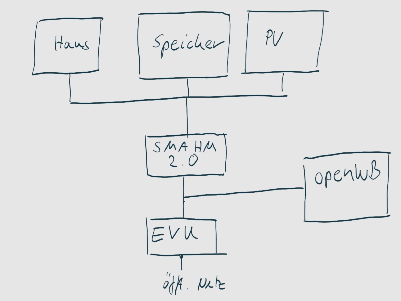

Habe es getestet: Bezug geht weder in der openWB noch im SMA Dashboard hoch. Aber der EVU-Zähler zählt (also immerhin nicht davor angeschlossen). Ich vermute, die Verkabelung sieht also so aus (sorry für die schlechte Skizze):
Da ich als Laie nicht an die Hauselektrik möchte und in den nächsten Wochen kein Fachmann zu finden ist: gibt es die Möglichkeit über ein openWB EVU Kit oder SAE auf einem Raspi das vorübergehend zu fixen? Dann würde ja zumindest die openWB korrekte Werte erhalten wenn ich es schaffe das EVU Kit zwischen EVU-Zähler und openWB zu platzieren und den SHM aus der openWB zu löschen. Oder habe ich da einen Denkfehler?

Re: Falsche Werte in oWB
Grundsätzlich nicht.
Aber der Einbau eines EVU Kits ist vermutlich mehr Aufwand als die openWB an die korrekte Stelle vor dem SMA HM anzuschließen.
Beiträge: 4911
Has thanked: 63 times
Been thanked: 331 times
…weil ja auch der EVU-Kit vom Elektriker in den Verteilerschrank eingebaut wird.
