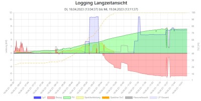

ich hoffe ihr könnt mir helfen, da ich noch relativ neu in der Thematik bin. Ich befürchte es ist ein komplexes Problem, das eventuell schon beim Anschluss der openWB series2 standard+ entstand. Geplant war eine Kaskadenschaltung bei vorhandener PV und Batteriespeicher (SMA-Geräte inkl. Sunny Home Manager 2.0) um günstigere Stromtarife für das Laden nutzen zu können. Diese wurde begonnen, der zweite Zähler fehlt aber noch.
Hier seht ihr die Darstellung der oWB im Zeitraum 6:00 -13:00 Uhr:

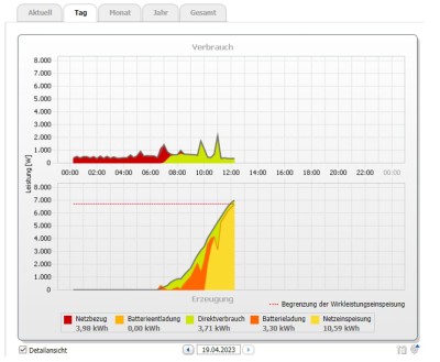

und hier des SHMs um ca. 13:00 Uhr:
Der Bezug und Hausverbrauch werden vom SHM abgerufen, Speicher und WR direkt. Mich irritiert, dass
  • der Verbrauch der oWB im Sunnyportal nicht angezeigt wird (also nicht im Gesamtverbrauch).
  • die Wallbox kann nicht den Speicher nutzen, obwohl ich das in den Einstellungen "erlaubt" habe.
  • der Hausverbrauch in der oWB nicht dargestellt wird, wenn sie lädt.
  • die oWB im PV-Modus startet und auch automatisch von 1-phasig auf 3-phasig wechselt aber dabei nicht die Stromstärke anpasst (die Änderungen die in der oWB Darstellung zu sehen sind habe ich dann manuell am EV verstellt).

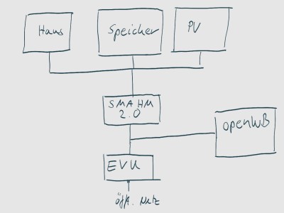

Meine Vermutung ist, dass die oWB zwischen dem EVU-Zähler und dem SHM angeschlossen wurde und nicht hinter dem SHM. Könnte das stimmen? Welche Möglichkeiten gibt es um das zu fixen? Hilft eventuell ein zusätzlich installiertes EVU Kit oder ein Smart Appliance Enabler auf einem separaten Raspi? Oder muss die oWB hinter dem SHM angeschlossen werden? Leider findet sich hier kein Elektriker, der sich mit der Materie auskennt, daher würde ich das gerne mit eurer Hilfe lösen...

openWB hat geschrieben: Mi Apr 19, 2023 6:54 pm Abends wenn keine Sonne ist eine sofort Ladung starten.
Geht der Bezug um die Ladeleistung hoch?
Wenn nein, passt es nicht.
Muss sowohl in der openWB als auch im SMA Dashboard ersichtlich sein.
Habe es getestet: Bezug geht weder in der openWB noch im SMA Dashboard hoch. Aber der EVU-Zähler zählt (also immerhin nicht davor angeschlossen). Ich vermute, die Verkabelung sieht also so aus (sorry für die schlechte Skizze):
Da ich als Laie nicht an die Hauselektrik möchte und in den nächsten Wochen kein Fachmann zu finden ist: gibt es die Möglichkeit über ein openWB EVU Kit oder SAE auf einem Raspi das vorübergehend zu fixen? Dann würde ja zumindest die openWB korrekte Werte erhalten wenn ich es schaffe das EVU Kit zwischen EVU-Zähler und openWB zu platzieren und den SHM aus der openWB zu löschen. Oder habe ich da einen Denkfehler?
openWB 2 Standard+ (V. 1.9.303), SHM 2.0, SunnyTriPower 8.8, Sunnyboy 4.4
Beiträge: 7999
Re: Falsche Werte in oWB
Grundsätzlich nicht.
Aber der Einbau eines EVU Kits ist vermutlich mehr Aufwand als die openWB an die korrekte Stelle vor dem SMA HM anzuschließen.
