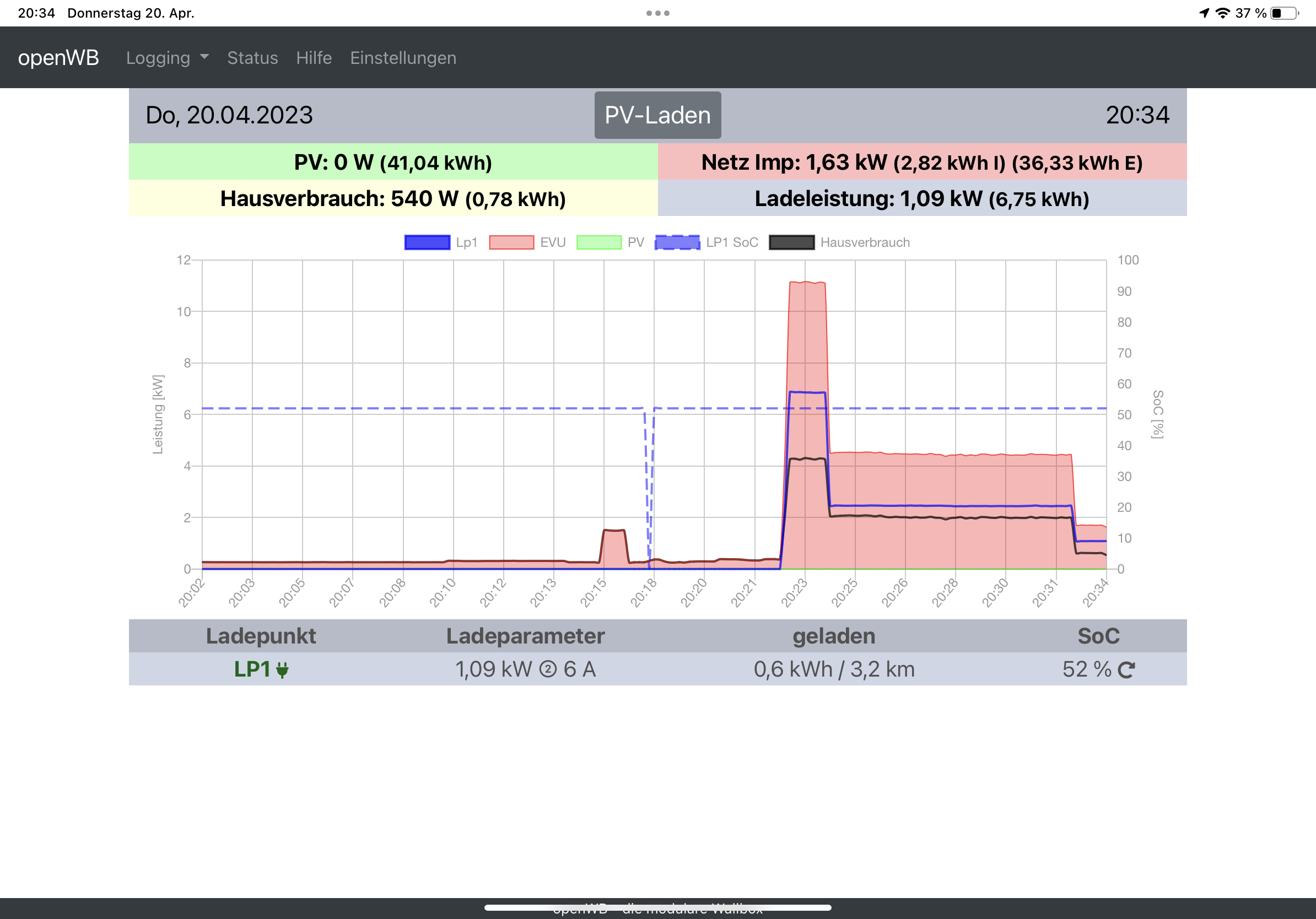

ich verstehe das mit dem 3-phasigen Laden ehrlich gesagt nicht ganz. Immer, wenn die WB auf 3-phasig lädt, geht trotz hoher PV-Leistung die LP1-Kurve nicht deutlich höher als 4,2 oder 4,6 kW bzw. 10-11 A.
Die Hausverbrauch-Kurve steigt beim Anschließen auch an. Das klingt erstmal logisch, da das Auto ja am Haus angeschlossen ist und lädt, aber sinnvoller wäre es ja, wenn das separat angezeigt werden würde. Also Haus + LP1 = PV
Kann mir jemand sagen, warum er nicht stärker lädt? Theoretisch müsste er doch auf 16A hochgehen? Eine Begrenzung habe ich glaube ich nicht drin (steht auf 32A).
Auto: ID3
PV: SolarEdge
Danke!

Die Ladeleistung ist unabhängig vom HV und wird auch getrennt angezeigt.
Da stimmt etwas nicht. Außerdem fehlen noch wichtige Infos inkl. Konfigurationsdaten.

Da stimmt was grundsätzlich nicht. Die openWB regelt nach EVU-Punkt. Sie kennt die Ladeleistung und errechnet sich den Hausverbrauch. Damit diese Berechnung funktioniert, muss sie die PV-Erzeugung und ggf. die Speicherleistung kennen.
Wie sieht denn der Graph bei Sofortladen des Nächtens aus?

Von Di auf Mi hatte ich mal wieder kurz nachts etwas draufgeladen (rund um Mitternacht). Da sieht es so aus:

Lustige Peaks im Hausverbrauch hast Du da. Der Peak um 21:05 könnte ja ein Wasserkocher oder sowas sein. Aber um Mitternacht steigt der Hausverbrauch ja parallel zum Autoladen. Dem müsste man mal hinterher gehen, ob dem immer so ist. Falls ja, ist die Wallbox falsch angeschlossen. Die muss hinter den Messpunkt der als EVU-Punkt definiert ist, so dass der Strom der Wallbox immer mit dem EVU-Zählpunkt gezählt wird. Bei Dir scheint die Wallbox vor dem EVU-Punkt zu sein.

Ich habe jetzt die alten Graphen verglichen. Im März 22 ging der Hausverbrauch noch nicht mit hoch. Im Juni 22 schon. Dazwischen wurde nichts am Sicherungskasten gemacht. Das macht mich etwas ratlos.

Ich bin nicht der Kenner von solaredge, aber ich meine dass in der letzten Zeit da mal was dran geschraubt wurde. Momentan werden ja alle möglichen Module für die 2.0 fit gemacht und wo gehobelt wird, fallen auch Späne. Such mal im Forum in den feedback-Threads zur den letzten Versionen. Oder mach ein Backup, geh' auf die letzte nightly und schau' ob's wieder gut wird.

Habe Updateauf Nightly gemacht. Leider steigt der Hausverbrauch nach wie vor. Habe ein Debug-Log erstellt. Freue mich, wenn hier jemand etwas herauslesen kann.
Mal vom Hausverbrauch abgesehen: das eigentliche Problem war ja, dass die Ladestärke nicht passt. Hängt das zusammen?

2023-04-20 20:22:45: PID: 24697: EVU 1:V/6A 2: V/6A 3: V/7A (LV1) at 1271 loadvars loadvars.sh
2023-04-20 20:22:45: PID: 24697: lla3 34 llv3 232.3 llas13  llas23  soclp1 52 soclp2  (LV1) at 1270 loadvars loadvars.sh
2023-04-20 20:22:44: PID: 24697: lla2 6 llv2 231.3 llas12  llas22  sofortll 16 hausverbrauch 2067 wattbezug 4546 uberschuss -4546 (LV1) at 1269 loadvars loadvars.sh
2023-04-20 20:22:44: PID: 24697: lla1 6 llv1 232.1 llas11  llas21  mindestuberschuss 1500 abschaltuberschuss 5 lademodus 0 (LV1) at 1268 loadvars loadvars.sh
2023-04-20 20:22:44: PID: 24697: pv1watt 0 pv2watt  pvwatt 0 ladeleistung 2479 llalt 6 nachtladen 0 nachtladen 0 minimalA 6 maximalA 32 (LV1) at 1267 loadvars loadvars.sh
2023-04-20 20:22:44: PID: 24892: EVU RET: 0 (LV2) at 16 main modules/bezug_solaredge/main.sh
2023-04-20 20:22:44: PID: 21404: legacy run server: Completed running command in 0.25s: ["modules.devices.solaredge.device","counter","192.168.2.82","502","1"]
2023-04-20 20:22:44: PID: 21404: soc.modules.common.store._api: Saving CounterState(powers=[1498.0, 1468.0, 1579.0], frequency=49.97, imported=7594921.0, power_factors=[0.9658, 0.9778, 0.9625], exported=39394188.0, currents=[6.2, 6.4, 7.0], voltages=[232.31, 231.24, 232.14000000000001], power=4546.0)
2023-04-20 20:22:44: PID: 21404: modules.devices.solaredge.scale: Registers [39394188, 13371877, 14300741, 13508505, 7594921, 3998826, 2225141, 3157889], Scale 0
2023-04-20 20:22:44: PID: 21404: modules.devices.solaredge.scale: Registers [9658, 9778, 9625], Scale -2
2023-04-20 20:22:44: PID: 21404: modules.devices.solaredge.scale: Registers [4997], Scale -2
2023-04-20 20:22:44: PID: 21404: modules.devices.solaredge.scale: Registers [23231, 23124, 23214, -25371, -25429, -25373, -25311], Scale -2
2023-04-20 20:22:44: PID: 21404: modules.devices.solaredge.scale: Registers [62, 64, 70], Scale -1
2023-04-20 20:22:44: PID: 21404: modules.devices.solaredge.scale: Registers [-4546, -1498, -1468, -1579], Scale 0
2023-04-20 20:22:44: PID: 21404: modules.devices.solaredge.device: Start device reading {'componentNone': <modules.devices.solaredge.counter.SolaredgeCounter object at 0x75f24c30>}
2023-04-20 20:22:44: PID: 21404: modules.devices.solaredge.device: Solaredge ModbusID: 1
2023-04-20 20:22:44: PID: 21404: modules.devices.solaredge.device: Synergy Units: 1
2023-04-20 20:22:44: PID: 21404: modules.devices.solaredge.device: Solaredge Bat-WR-gleiche IP: None, Externer WR: None, 2. Speicher: None, Speicherleistung subtrahieren: None 2. IP: None, Num: None
2023-04-20 20:22:44: PID: 21404: modules.devices.solaredge.device: Solaredge Slave-IDs: [1, None, None, None]
2023-04-20 20:22:44: PID: 21404: modules.devices.solaredge.device: Solaredge IP: 192.168.2.82:502
2023-04-20 20:22:44: PID: 21404: legacy run server: Received command ["modules.devices.solaredge.device","counter","192.168.2.82","502","1"]
2023-04-20 20:22:43: PID: 21404: legacy run server: Completed running command in 0.17s: ["modules.devices.solaredge.device","inverter","192.168.2.82","","1","none","none","none","0","0","0
2023-04-20 20:22:43: PID: 21404: soc.modules.common.store._api: Saving InverterState(dc_power=None, power=0, exported=49250932.0, currents=[0.0, 0.0, 0.0])
2023-04-20 20:22:43: PID: 21404: modules.devices.solaredge.scale: Registers [0], Scale 0
2023-04-20 20:22:43: PID: 21404: modules.devices.solaredge.scale: Registers [0, 0, 0], Scale -2
2023-04-20 20:22:43: PID: 21404: modules.devices.solaredge.scale: Registers [49250932], Scale 0
2023-04-20 20:22:43: PID: 21404: soc.modules.common.component_context: Update Komponente ['SolarEdge Wechselrichter']
2023-04-20 20:22:43: PID: 21404: modules.devices.solaredge.device: Solaredge Bat-WR-gleiche IP: 0, Externer WR: 0, 2. Speicher: 0, Speicherleistung subtrahieren: 0 2. IP: none, Num: 1
2023-04-20 20:22:43: PID: 21404: modules.devices.solaredge.device: Solaredge Slave-IDs: [1, none, none, none]
2023-04-20 20:22:43: PID: 21404: modules.devices.solaredge.device: Solaredge IP: 192.168.2.82:
2023-04-20 20:22:43: PID: 21404: legacy run server: Received command ["modules.devices.solaredge.device","inverter","192.168.2.82","","1","none","none","none","0","0","0
Das andere Problem, welches ich habe ist, dass jetzt auch noch weitergelaufen wird, obwohl ich auf PV umgeschaltet habe. Hier hatte ich mit dem Support schonmal Kontakt, da hieß es, dass ich zunächst über STOP gehen soll (hängt vielleicht auch noch damit zusammen, wäre aber ja keine Lösung zum eigentlichen Problem)
Hier berichtet auch jemand davon, dass der Hausverbrauch addiert wird: viewtopic.php?p=84047#p84047

Ok. Da heute schön die Sonne scheint konnte ich es nochmal testen.
Der Ladevorgang wurde gestartet und ist mit 2 Phasen losgelaufen. Hier auch noch nicht mit der vollen PV-Leistung (ist das normal?).
In dem Moment wo die 3. Phase dazugeschaltet wurde (ca. 11:08 Uhr, nach der eingestellten 8 min Umschaltzeit), wurde plötzlich die Ladung (von evtl. nur der 3. Phase) mit zum Hausverbrauch dazugezählt :?
