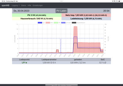

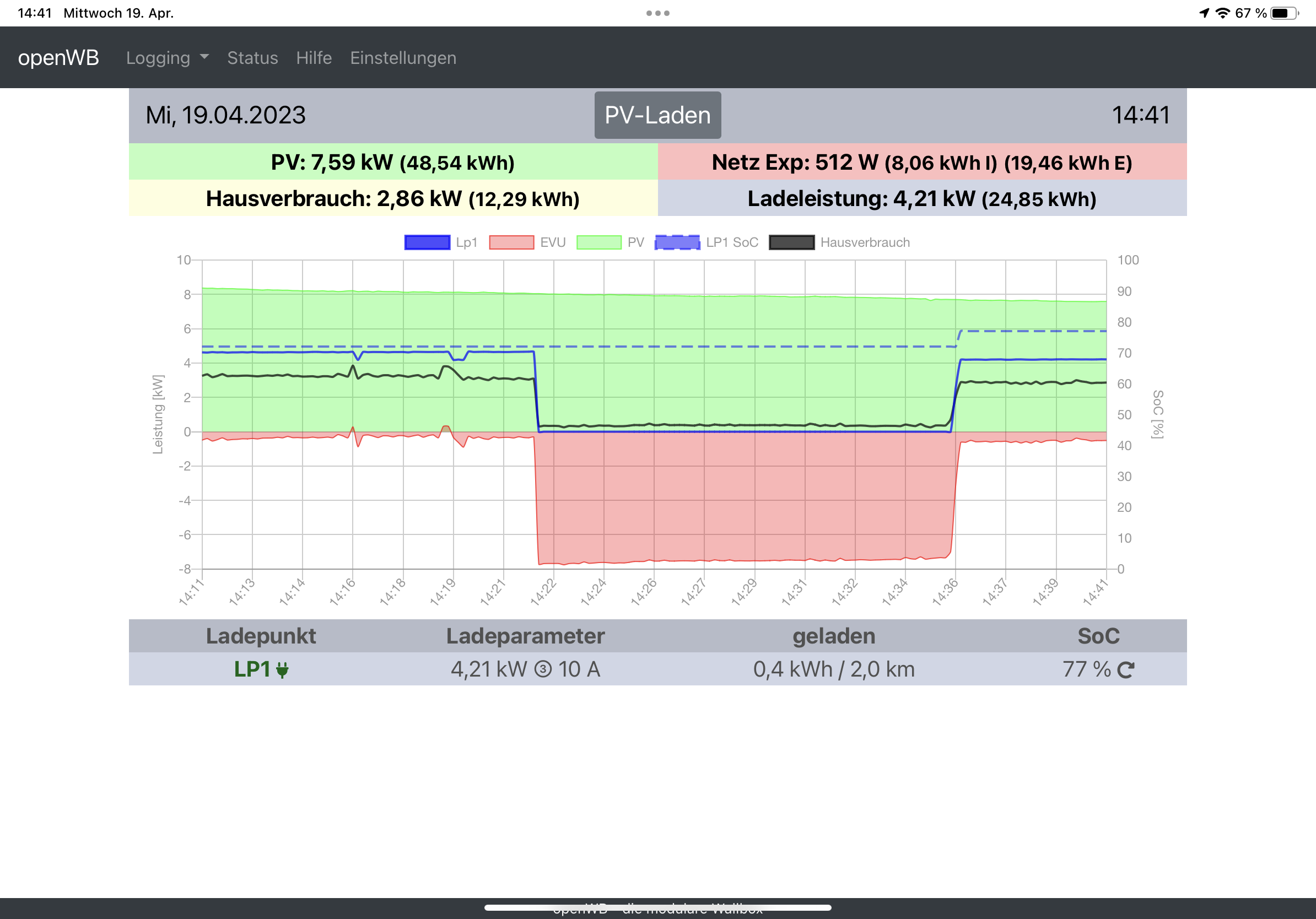

ich verstehe das mit dem 3-phasigen Laden ehrlich gesagt nicht ganz. Immer, wenn die WB auf 3-phasig lädt, geht trotz hoher PV-Leistung die LP1-Kurve nicht deutlich höher als 4,2 oder 4,6 kW bzw. 10-11 A.
Die Hausverbrauch-Kurve steigt beim Anschließen auch an. Das klingt erstmal logisch, da das Auto ja am Haus angeschlossen ist und lädt, aber sinnvoller wäre es ja, wenn das separat angezeigt werden würde. Also Haus + LP1 = PV
Kann mir jemand sagen, warum er nicht stärker lädt? Theoretisch müsste er doch auf 16A hochgehen? Eine Begrenzung habe ich glaube ich nicht drin (steht auf 32A).

Die Ladeleistung ist unabhängig vom HV und wird auch getrennt angezeigt.
Da stimmt etwas nicht. Außerdem fehlen noch wichtige Infos inkl. Konfigurationsdaten.

Da stimmt was grundsätzlich nicht. Die openWB regelt nach EVU-Punkt. Sie kennt die Ladeleistung und errechnet sich den Hausverbrauch. Damit diese Berechnung funktioniert, muss sie die PV-Erzeugung und ggf. die Speicherleistung kennen.
Wie sieht denn der Graph bei Sofortladen des Nächtens aus?

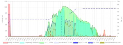

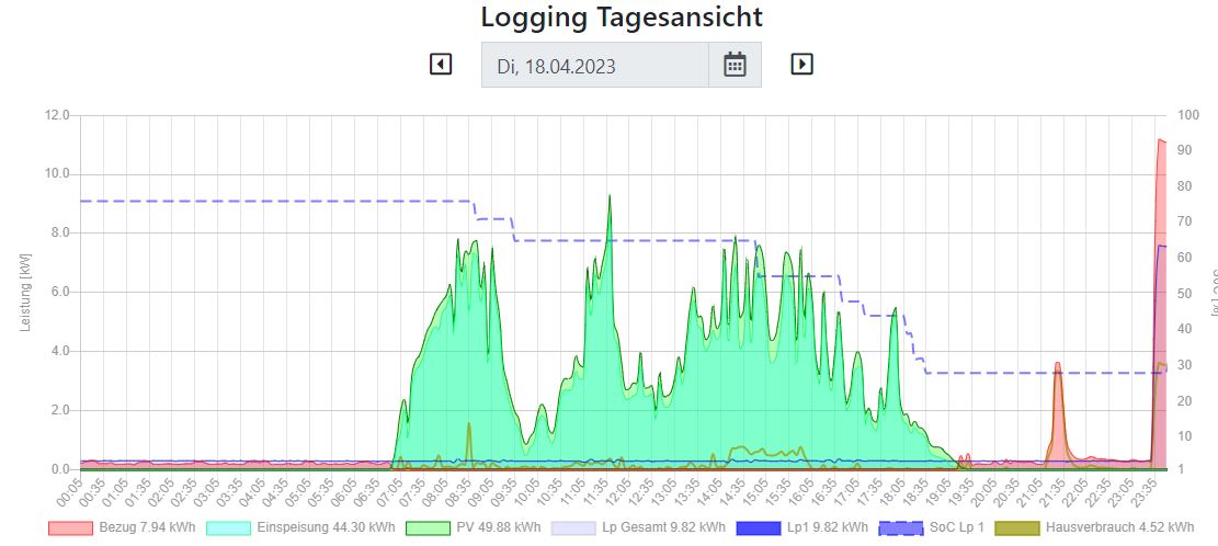

Von Di auf Mi hatte ich mal wieder kurz nachts etwas draufgeladen (rund um Mitternacht). Da sieht es so aus:
Die weiteren Daten:
Die weiteren Daten:

Lustige Peaks im Hausverbrauch hast Du da. Der Peak um 21:05 könnte ja ein Wasserkocher oder sowas sein. Aber um Mitternacht steigt der Hausverbrauch ja parallel zum Autoladen. Dem müsste man mal hinterher gehen, ob dem immer so ist. Falls ja, ist die Wallbox falsch angeschlossen. Die muss hinter den Messpunkt der als EVU-Punkt definiert ist, so dass der Strom der Wallbox immer mit dem EVU-Zählpunkt gezählt wird. Bei Dir scheint die Wallbox vor dem EVU-Punkt zu sein.

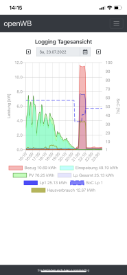

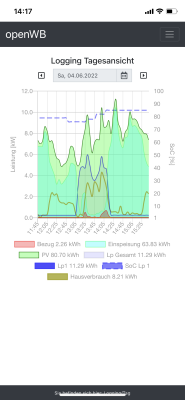

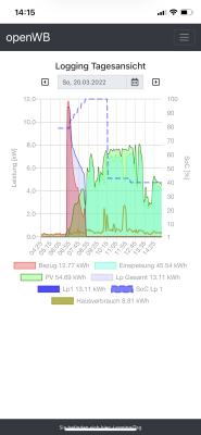

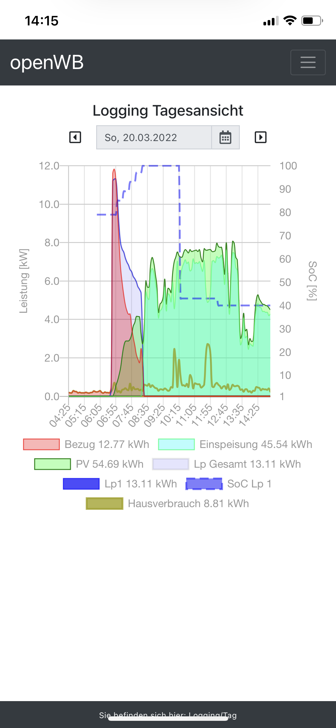

Ich habe jetzt die alten Graphen verglichen. Im März 22 ging der Hausverbrauch noch nicht mit hoch. Im Juni 22 schon. Dazwischen wurde nichts am Sicherungskasten gemacht. Das macht mich etwas ratlos.

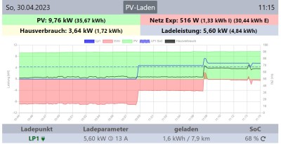

Habe Updateauf Nightly gemacht. Leider steigt der Hausverbrauch nach wie vor. Habe ein Debug-Log erstellt. Freue mich, wenn hier jemand etwas herauslesen kann.
Mal vom Hausverbrauch abgesehen: das eigentliche Problem war ja, dass die Ladestärke nicht passt. Hängt das zusammen?
Das andere Problem, welches ich habe ist, dass jetzt auch noch weitergelaufen wird, obwohl ich auf PV umgeschaltet habe. Hier hatte ich mit dem Support schonmal Kontakt, da hieß es, dass ich zunächst über STOP gehen soll (hängt vielleicht auch noch damit zusammen, wäre aber ja keine Lösung zum eigentlichen Problem)

Ok. Da heute schön die Sonne scheint konnte ich es nochmal testen.
Der Ladevorgang wurde gestartet und ist mit 2 Phasen losgelaufen. Hier auch noch nicht mit der vollen PV-Leistung (ist das normal?).
In dem Moment wo die 3. Phase dazugeschaltet wurde (ca. 11:08 Uhr, nach der eingestellten 8 min Umschaltzeit), wurde plötzlich die Ladung (von evtl. nur der 3. Phase) mit zum Hausverbrauch dazugezählt
