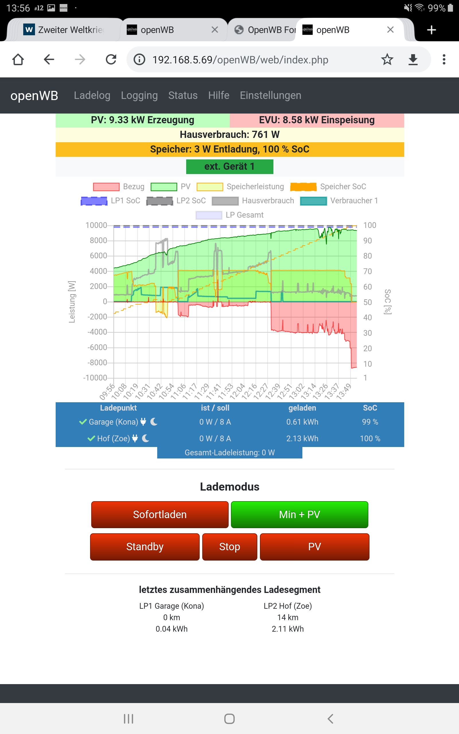

Also m.e heist EVU Elektrizitätsversorgungsunternehmen.
Wenn du eine Pv Anlage hast und viel Strom produzierst, schickt deine Pv Anlsge den überschüssigen Strom ins Netz. Dann steht bei Openwb Einspeisung:
Wenn du keine Pv Anlage hast findet hier immer ein Bezug vom Stromunternehmen statt. Das wird dann bei openwb durch den Text Evu-bezug angezeigt.
Dieser EVU Bezug umfasst alle Verbraucher im Haus inklusive einer laufenden Ladestation. Beispiel: dein Auto lädt mit 3kw. Du hast den Herd an, der verbraucht auch noch 1kw deine Pv Anlage pruziert grad nichts.
Somit sollte bei diesen Beispiel
der Evu Bezug 4kw, die ladeleistung der Ladestation 3kw sein. Openwb rechnet daraus den Hausverbrauch. (4 - 3 = 1). Da dein Evu Meter aber den Evu Bezug falsch liest und eine zukleinen Wert bringt, wird der Hausverbrauch negativ.
Hausverbrauch negativ angezeigt wenn Ladestation zugeschaltet wird
